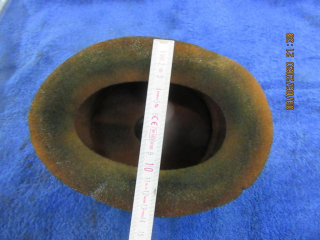

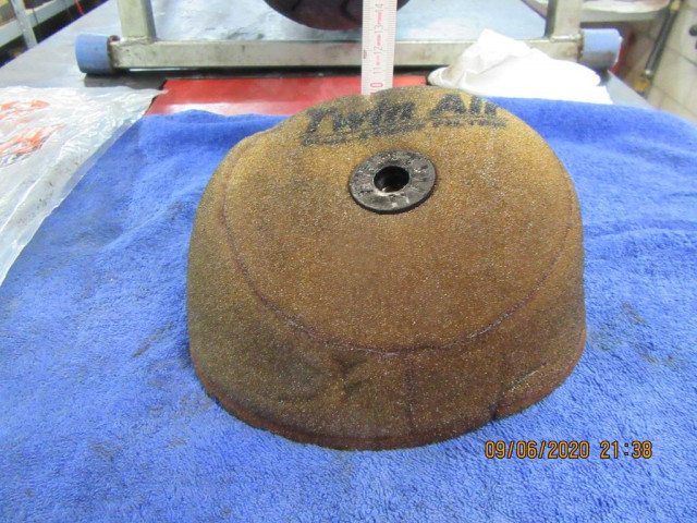

Darf der so einen Drahtkorb innen haben?
Ich mach mal Fotos von dem der TTE ...

MZ Baghira Original Twin Air
https://www.muz.de/
da gibt`s auch den Korb dazu

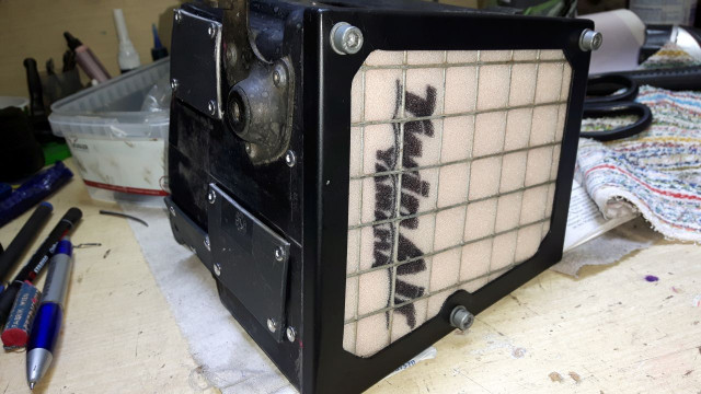

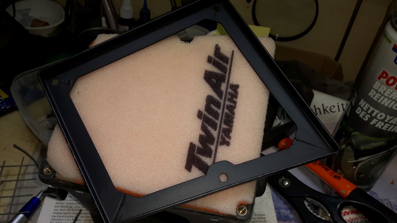

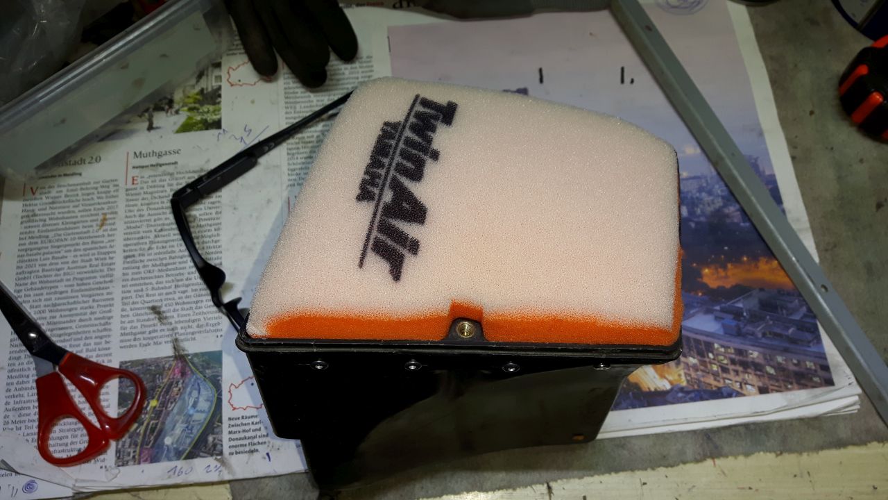

Wird wohl beim mike in etwa so wie bei meiner alten Liebe XT, nur größer:
