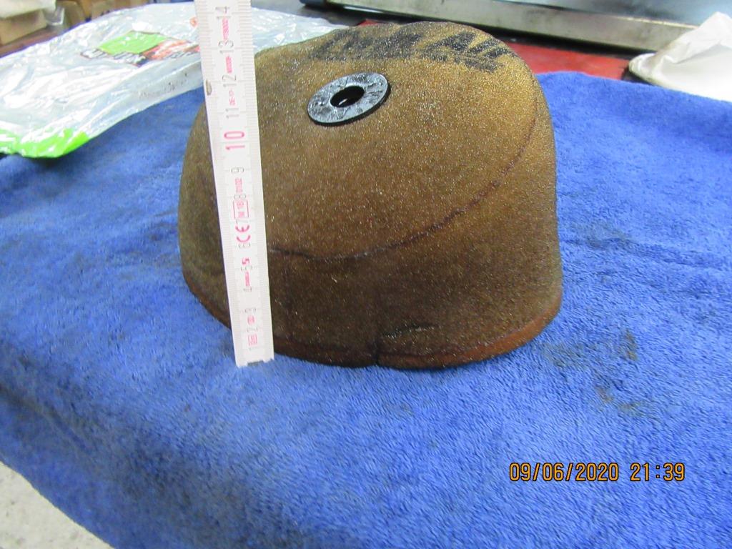

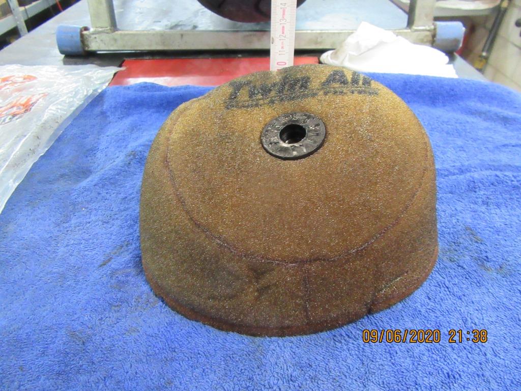

@Gatsch.Hupfa
Darf der so einen Drahtkorb innen haben?
Ich mach mal Fotos von dem der TTE ...

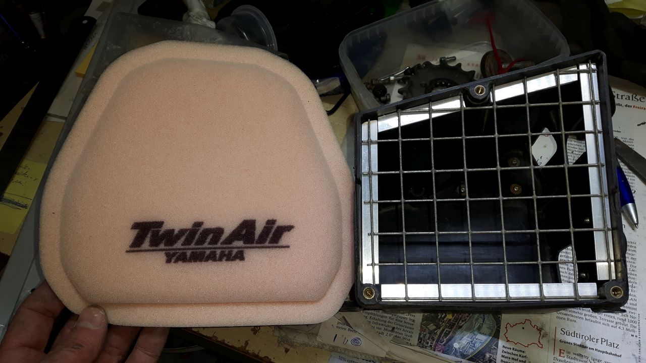

Maybach hat geschrieben:@Gatsch.Hupfa
Den Korb brauch ich nicht, Filter wird zwischen 2 flachen Metallgittern eingeklemmt.
