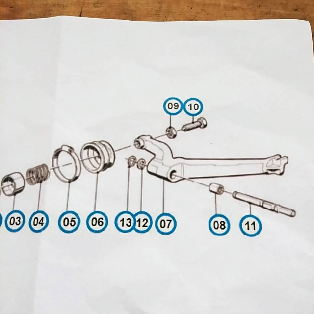

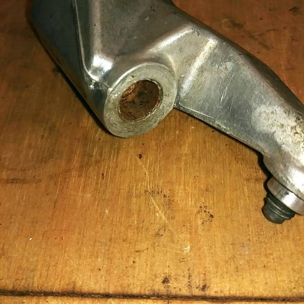

Moinmoin,

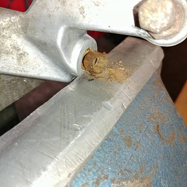

am Kupplungsumlenkhebel am Wintergespann sind die Nadellager völlig zerbröselt. (Teil acht) Die Außenringe sitzen noch im Aluhebel. Da ist kein Absatz, an dem man von hinten klopfen könnte und einen Innenabzieher mit di=11mm habe ich auch nicht.
Wie würdet Ihr die Lagerschalen entfernen?

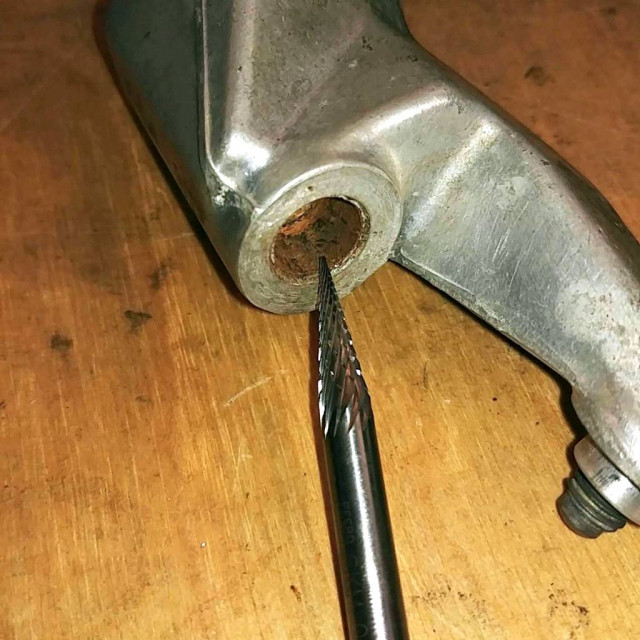

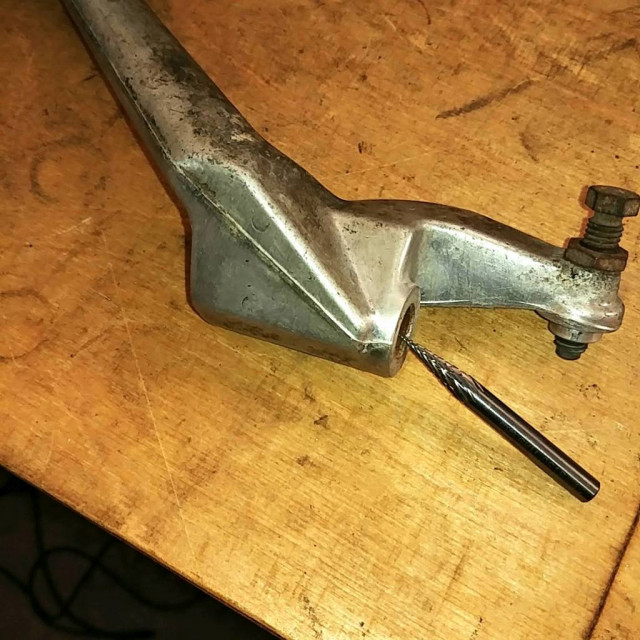

Ich dachte an den abgebildeten Fräser und mit dem Geradfräser vorsichtig an einer Stelle wegdremeln und dann raushebeln.
Any hints?
Grüße, Jens

Das sind Nadelhülsen, der Aussenring ist ein relativ hartes Stahlblech, und sie werden mit ein paar Zehntel Überdeckung eingepresst. Da man muss schon vorsichtig dremeln um das Alu drunter nicht zu beschädigen. Ich weiß grad nicht auswendig ob man die nicht durchpressen kann, da müsste man im Ziegelforum nachschauen.

Ne, durchpressen geht nicht, dahinter ist ein Bund.
Und die sind auch nur 0,5mm stark, da setzt man nix an.

Ich würd versuchen da ins heiß gemachte mit einem leicht übermaßigen Bohrer reinzukommen, 11 oder 11,5 und hoffen dass der sich fängt und das Ding zum Drehen bringt damit mans rausziehen kann.
Sonst fertig ausbohren, Übermaß, und neue Buchse mit angedrehtem Einstich hinten einsetzen.
Eventuell kriegst Du den Vorschneider von einem M12 Gewindebohrer zum Halten und kannst dann dort anziehen?

Ich würds vermutlich aufdremeln. :smt102
Spielt doch nur eine geringe Rolle, ob das Alu drunter ein paar Schmarren bekommt: die neue Hülse überdeckt das dann wieder.
Allerdings wirst Du mit dem Dremel hinten nicht bis in die Ecke kommen, aber zum Spannung raus bekommen taugt die Aktion vermutlich.

Es ist übrigens tatsächlich eine Nadelhülse 0810RS, innen 8, aussen 12mm. Da wird das mit dem Fräsen schon klappen.

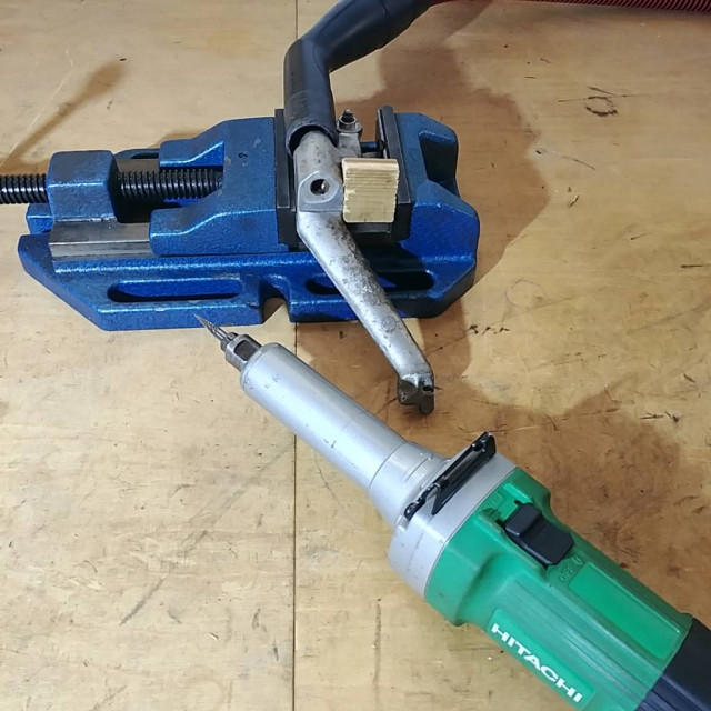

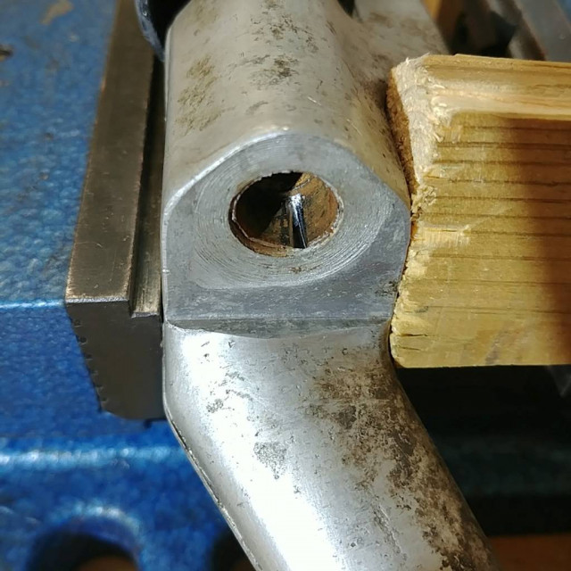

Das Dremeln hat geklappt, erstmal nur eine Seite, die andere Seite mache ich wenn wieder Zeit ist, jetzt erstmal sonne genießen.
Mein Setup:
oben und unten gedremelt

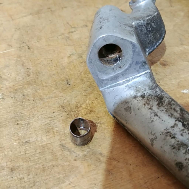

Resultat. Der Lagersitz ist nicht so sehr beschädigt, geht an der Stelle.
Jetzt noch am Getriebe die Bohrung für den Bolzen nachbohren, da ist mir beim raustreiben der Dorn abgerutscht und ich hab ne Macke in die Bohrung gehauen :ugly:
Dazu muß ein Stück 10mm Rundstahl auf der Drehbank ein 8mm Sackloch bekommen und da schweiße ich dann den 8mm Bohrer ein. Sonst komme ich nicht mit dem Bohrfutter an die Stelle hin. :roll:
Jaja. Mal eben schnell. :ugly: Eigentlich wollte ich nur zerlegen, reinigen und wieder zusammen werfen weil die Kupplung recht schwergängig war. Das da nix mehr zu retten ist, hab ich denn ja auch gemerkt. :floet:
