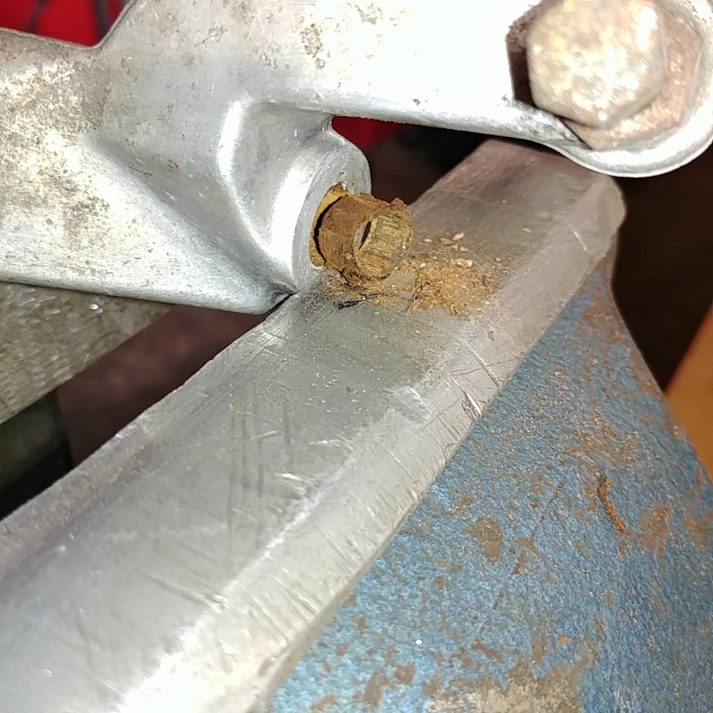

Das Dremeln hat geklappt, erstmal nur eine Seite, die andere Seite mache ich wenn wieder Zeit ist, jetzt erstmal sonne genießen.
Mein Setup:
oben und unten gedremelt
Resultat. Der Lagersitz ist nicht so sehr beschädigt, geht an der Stelle.
Jetzt noch am Getriebe die Bohrung für den Bolzen nachbohren, da ist mir beim raustreiben der Dorn abgerutscht und ich hab ne Macke in die Bohrung gehauen :ugly:
Dazu muß ein Stück 10mm Rundstahl auf der Drehbank ein 8mm Sackloch bekommen und da schweiße ich dann den 8mm Bohrer ein. Sonst komme ich nicht mit dem Bohrfutter an die Stelle hin. :roll:
Jaja. Mal eben schnell. :ugly: Eigentlich wollte ich nur zerlegen, reinigen und wieder zusammen werfen weil die Kupplung recht schwergängig war. Das da nix mehr zu retten ist, hab ich denn ja auch gemerkt. :floet:
