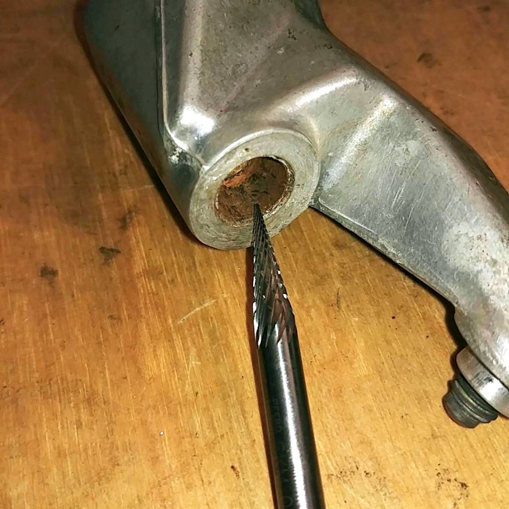

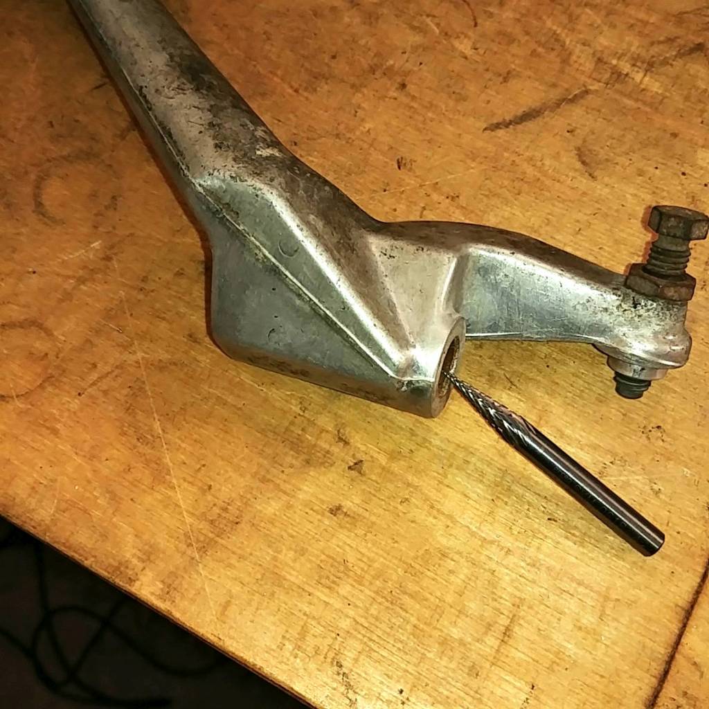

am Kupplungsumlenkhebel am Wintergespann sind die Nadellager völlig zerbröselt. (Teil acht) Die Außenringe sitzen noch im Aluhebel. Da ist kein Absatz, an dem man von hinten klopfen könnte und einen Innenabzieher mit di=11mm habe ich auch nicht.
Wie würdet Ihr die Lagerschalen entfernen?
Ich dachte an den abgebildeten Fräser und mit dem Geradfräser vorsichtig an einer Stelle wegdremeln und dann raushebeln.
Any hints?

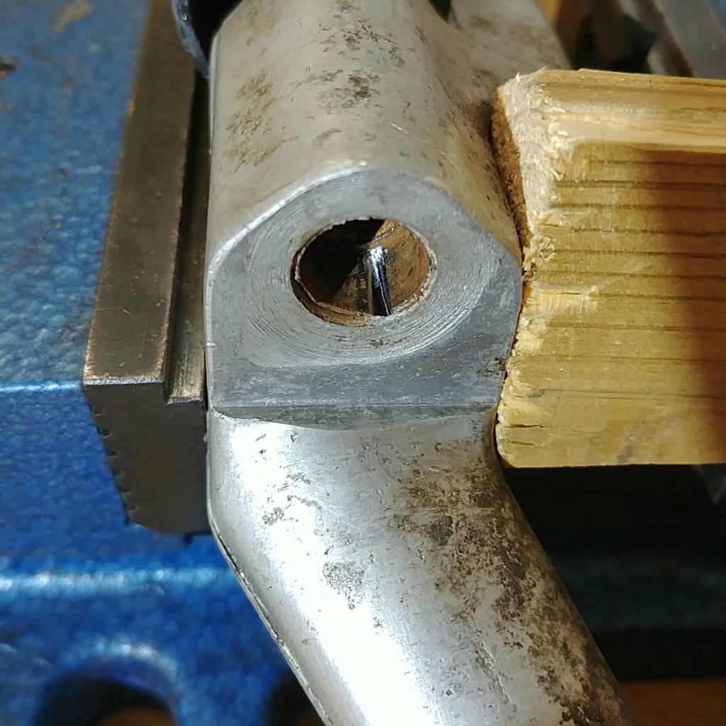

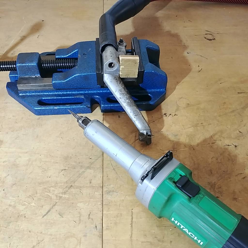

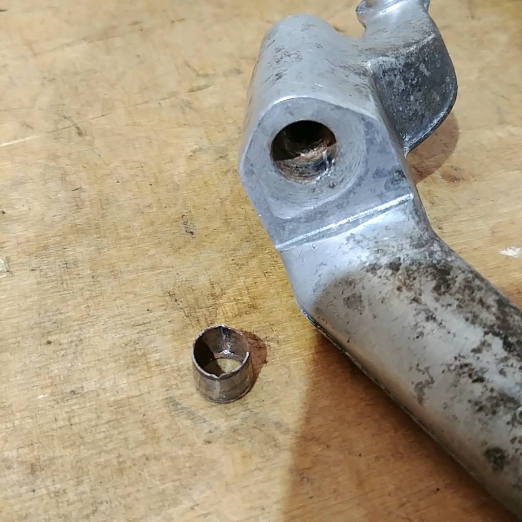

Das Dremeln hat geklappt, erstmal nur eine Seite, die andere Seite mache ich wenn wieder Zeit ist, jetzt erstmal sonne genießen.
Mein Setup:
oben und unten gedremelt
Resultat. Der Lagersitz ist nicht so sehr beschädigt, geht an der Stelle.

Guter Dremel, guter Schraubstock. :smt023 :smt049
Beiträge: 4105
Re: Nadellagerhülse entfernen?
Beitragvon hiha » So 14 Feb, 2021 15:16
Aaah, Hitachi-Geradschleifer. Der kann was :smt023
