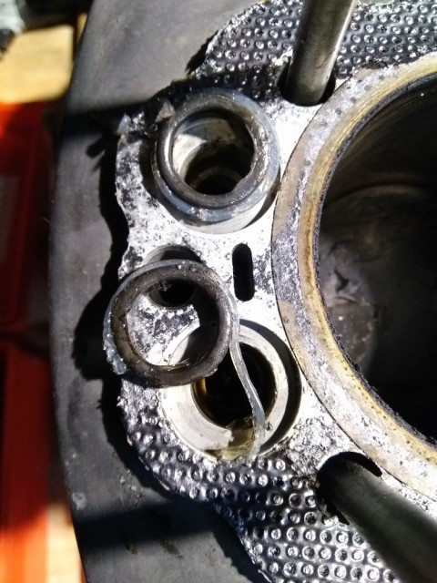

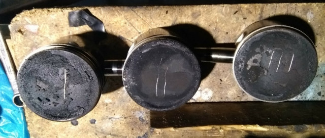

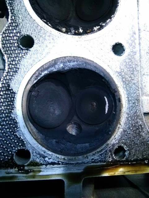

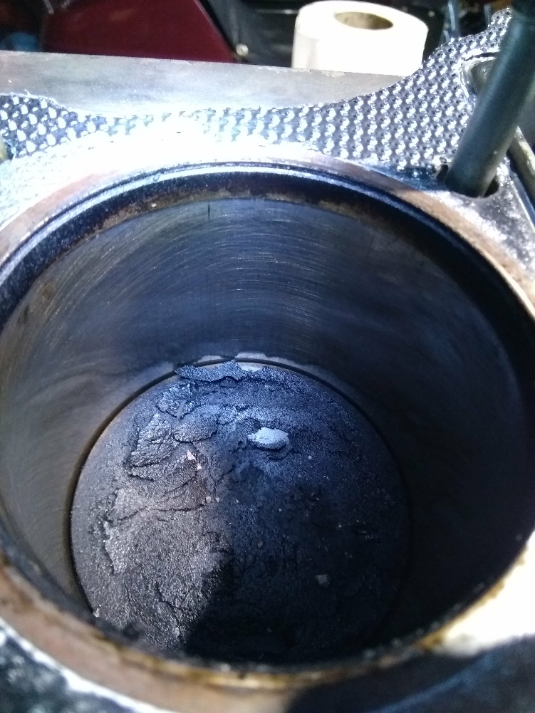

Nun liegt der nächste Kandidat auf dem OP Tisch. Warum hat der soviel Öl verbraucht?
Auf den Kolben und im Brennraum ist viel Ölkohle.
Die Zylinder haben noch gut sichtbaren Honschliff.
Der Motor war schon mal offen und es wurde mit klarer Dichtmasse gearbeitet. Gibt's die für Motoren? Ich kenn das nur für Bad und WC.
Ich bin gespannt was sich noch so offenbart.

Wegen Ölverbrauch rate ich mal ins Blaue: Kolbenringe falschrum oder Ölabstreif-expander überlappt oder abgebrochen...

@Karsten, du hast doch wahrscheinlich einen Vergleich zu deinem letzten verbauten Dichtsatz ...sind da O-Ringe in falscher Größe verbaut oder sind die immer so klein?

Peter die O- Ringe werden mit einer Hülse zentriert. Der Durchmesser ist ok.
Kolben von Zyl 1. Ölabstreifring nicht überlappt, Kompressionsringe mit Markierung nach oben. Nr. 2 und 3 nicht geprüft.
Ventilschatzdichtungen hart und spröde.
Einlassventile mit Ölfilm überzogen.

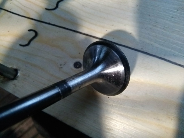

Jetzt Ventilsitze schleifen.

Wie ich schon im Freu Fred schrub konnte ich gynstig einkaufen und nun wird der Motor mit neuen Kolben bestyckt.

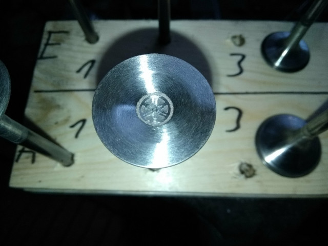

die nimmst Du die Ölkohle von den Ventilen ab ?
Beiträge: 4958
Re: Revision vom Motor XS 850, der Ölvernichter
Beitragvon sejerlänner jong » Mo 29 Mär, 2021 19:27
Wie ich die Ölkohle entferne?
Ventil in die Ständerbohrmaschine, Dremel der entgegensetzt dreht und dann wird geschliffen. Erst grob mit einem Stein, dann feiner mit Schmiergel.
Nur mit Schmiergelpapier dauerte mir zulange also maschinell nachgeholfen.

Beitragvon Rei97 » Di 30 Mär, 2021 09:01
Bei meinen Revisionen verwende ich immer neue Ventile.
Warum?
1. Es ist nicht teuer
2. Ein abgerissenes Ventil unbekannter Historie ist die Verschrottung eines Motors
3. Der Einschlag am Sitz und hinten zum Einsteller ist oft nicht nur einfach durch Übersschleifen machbar, weil nur dünnst nitriert.
4. Bei neuen Ventilen muss nur der Sitz überfräst werden, dann ist es dicht.
Bei sog. Sozialmotoren habe ich auf Wunsch die Ventile mit der Drahtstrubbel gereinigt.
Das mache ich aber schon lange nicht mehr.
Bei Köpfen zum Strahlen kommen meine Dummyventile, die noch gestrubbelt waren mit Dirko eingeklebt zum Einsatz.
Damit verhindert man bei guten Führungen mit alten Dichtungen Strahleintrag in die Führung.
Danach s.o.
