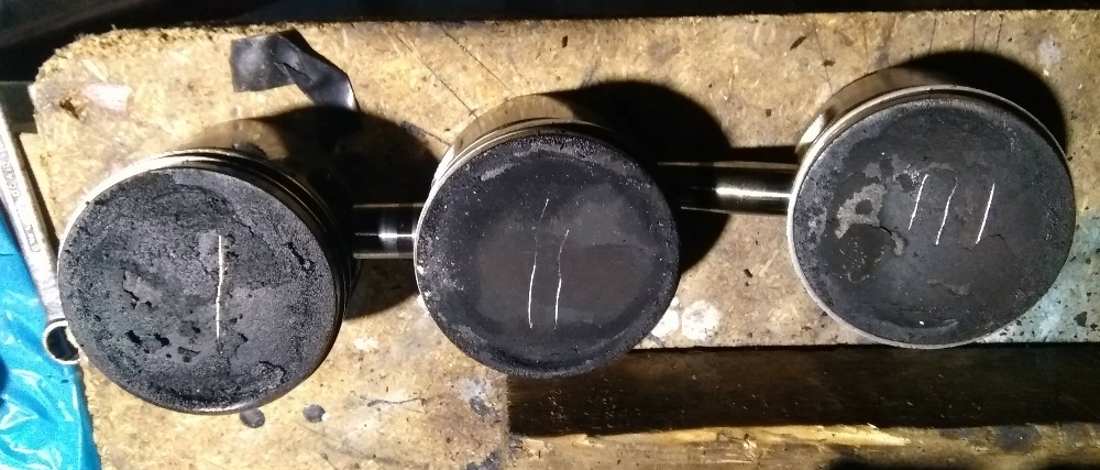

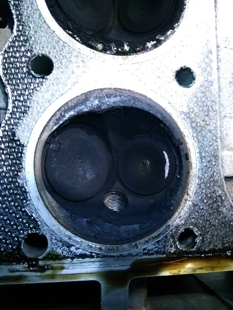

Nun liegt der nächste Kandidat auf dem OP Tisch. Warum hat der soviel Öl verbraucht?
Auf den Kolben und im Brennraum ist viel Ölkohle.
Die Zylinder haben noch gut sichtbaren Honschliff.

Wegen Ölverbrauch rate ich mal ins Blaue: Kolbenringe falschrum oder Ölabstreif-expander überlappt oder abgebrochen...

Kolben von Zyl 1. Ölabstreifring nicht überlappt, Kompressionsringe mit Markierung nach oben. Nr. 2 und 3 nicht geprüft.
Ventilschatzdichtungen hart und spröde.
Einlassventile mit Ölfilm überzogen.

Ich glaub Du hast die Schuldigen schon. Hatte ich an einer XT600, 0,25-0,35L Öl je 1000km, hat nicht gebläut, nur etwas gerochen wenn man hinterher fuhr. Eine Ventilschaftdichtung am Einlass war hin.
Leider hat der Vorbesitzer nicht gerne Luftfilter gewechselt, das Öl hat dann mit dem Staub der durch den Filter ging eine Schleifpaste gemacht. Die hat die Ventilführung glockenförmig ausgeschleckt und das Ventil weil verkokte Öl-Sand Reste im Ansaugkanal und auf dem Ventil waren am drehen gehindert weswegen es dann irgendwann das durchblasen angefangen hat. :roll:
