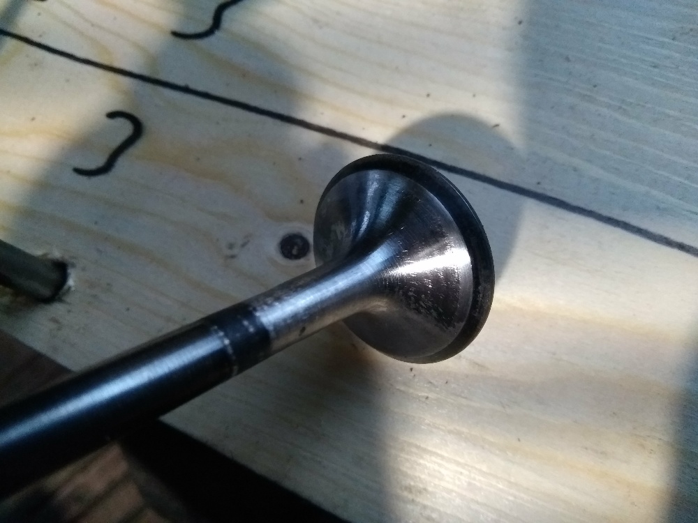

Beitragvon sejerlänner jong » Mo 29 Mär, 2021 19:27
Wie ich die Ölkohle entferne?
Ventil in die Ständerbohrmaschine, Dremel der entgegensetzt dreht und dann wird geschliffen. Erst grob mit einem Stein, dann feiner mit Schmiergel.
Nur mit Schmiergelpapier dauerte mir zulange also maschinell nachgeholfen.

Beitragvon Rei97 » Di 30 Mär, 2021 09:01
Bei meinen Revisionen verwende ich immer neue Ventile.
Warum?
1. Es ist nicht teuer
2. Ein abgerissenes Ventil unbekannter Historie ist die Verschrottung eines Motors
3. Der Einschlag am Sitz und hinten zum Einsteller ist oft nicht nur einfach durch Übersschleifen machbar, weil nur dünnst nitriert.
4. Bei neuen Ventilen muss nur der Sitz überfräst werden, dann ist es dicht.
Bei sog. Sozialmotoren habe ich auf Wunsch die Ventile mit der Drahtstrubbel gereinigt.
Das mache ich aber schon lange nicht mehr.
Bei Köpfen zum Strahlen kommen meine Dummyventile, die noch gestrubbelt waren mit Dirko eingeklebt zum Einsatz.
Damit verhindert man bei guten Führungen mit alten Dichtungen Strahleintrag in die Führung.
Danach s.o.
