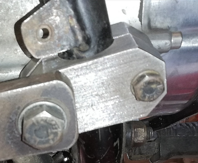

Frage an die Experten hier: wenn ich Frästeile vor mir habe, die kaum rosten: sind die wohl aus höherwertigen Legierungen, z.B. Werkzeugstahl?
Es geht um Klemmfäuste vom Gespann, auf dem Foto ohne Lack.

Die Klemme in der Mitte sieht eher nach Alu aus. Werkzeugstahl muss schon besonders hochlegiert sein um rostträge zu sein, und eignet sich dann für Konstruktionsteile eigentlich nicht mehr besonders. VA ist aber nicht teuer, warum sollte es also nicht sowas sein?

wäre Alu als Anschlußblock nicht zu weich?

Ist definitiv kein Alu. Und magnetisch. Kriegen grad ein Phosphatbad und danach neuen Lack.
@Schnupfhuhn: genau so. Die hinten obige hatte ein paar blanke Stellen, aber keinen Rost. Ich hatte die schon mal überarbeitet, vielleicht 10 Jahre her.

Nochmal zum Foto: die Klemmfäuste sind bestimmt aus festerem Material als die Verbindungsplatte dazwischen (links). Deren Löcher sind schon etwas ausgearbeitet, ca. 1mm mehr als der Schraubendurchmesser (½"-20), und die U-Scheibe hat sich etwas eingedrückt, vermutlich St37. Die beiden Klemmfaustschalen r/l sehen nach dem Strubbeln besehen unbeeindruckt aus, auch die beiden unterschiedlich großen zölligen Feingewinde (wohl original Squire) sind in sehr gutem Zustand.
Aber ist auch nicht so wichtig, war mir nur aufgefallen.
Bzw. interessant für eine evtl. Nachfertigung.

Vielleicht sind die Teile ja (dünn) verzinkt. Einer alten Schraube sieht man die Zinkschicht ja auch nicht an.

Verzinkt ist da nix, glaube ich.
Dafür sind meine "Chemikalien" scheint's zu alt :? Alles wieder rostig - die Klemmfäuste und zwei Anschlussösen in geringem Umfang, der Rest ordentlich rostig. Noch mal neu ansetzen alles.
Ich bin immer noch der Meinung, dass hier teilweise hochfestes Material verwendet wurde.

Ich hatte ja oben beschrieben, dass das Zeugs magnetisch ist. VA und Alu sind nicht magnetisch.
Ich hab das gerade noch mal neu gestrubbelt, jetzt sieht das silbrig aus und täuscht natürlich optisch. Aber es ist unverzinkter Stahl. Und hat zöllige Gewinde, vielleicht stammt es aus GB.
