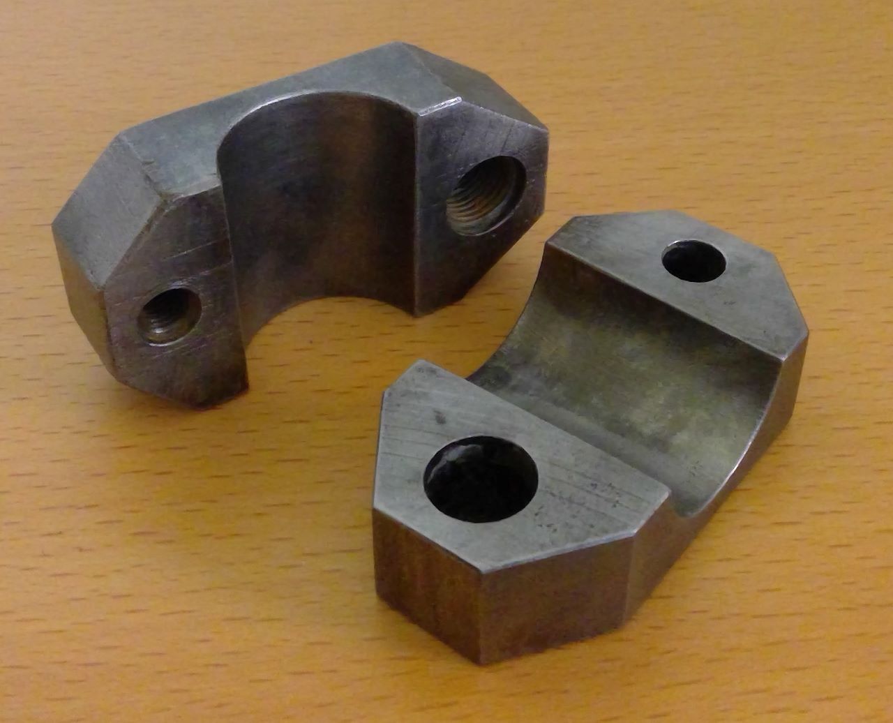

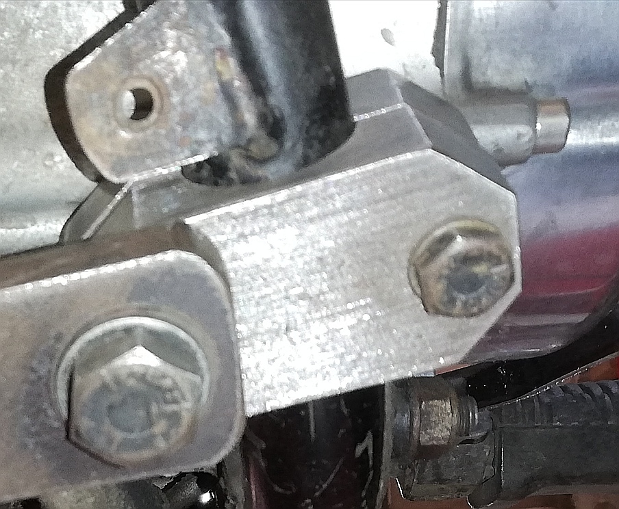

Frage an die Experten hier: wenn ich Frästeile vor mir habe, die kaum rosten: sind die wohl aus höherwertigen Legierungen, z.B. Werkzeugstahl?
Es geht um Klemmfäuste vom Gespann, auf dem Foto ohne Lack.

Auch normale bessere Stähle wie z.B. C45 können relativ lange ohne Gammel liegen wenn die Oberfläche sehr glatt ist oder dünn geölt ist, dann bleibt weniger Dreck und weniger Zeug liegen welches Rost befödert, weiterhin weiß man bei diesen Stählen was drin ist. Also beim St37/S235 ja auch, da ist es halt alles was am Abend in der Werkstatt noch zusammengekehrt wurde, plus ein Schauferl Schwefel und Phosphor. Ferner muß es nicht immer 1.4301 oder 1.4306 sein wenn es rostfreier Stahl ist, es gibt auch stumpfer aussehende, nicht rostende Edelstähle. Seewasserfest und trotzdem, im Gegensatz zu V2a, kein Kaugummi und bearbeitbar.

Die Klemme in der Mitte sieht eher nach Alu aus. Werkzeugstahl muss schon besonders hochlegiert sein um rostträge zu sein, und eignet sich dann für Konstruktionsteile eigentlich nicht mehr besonders. VA ist aber nicht teuer, warum sollte es also nicht sowas sein?

wäre Alu als Anschlußblock nicht zu weich?

Beitragvon Lindi » Sa 24 Sep, 2022 17:04
Ist definitiv kein Alu. Und magnetisch. Kriegen grad ein Phosphatbad und danach neuen Lack.
@Schnupfhuhn: genau so. Die hinten obige hatte ein paar blanke Stellen, aber keinen Rost. Ich hatte die schon mal überarbeitet, vielleicht 10 Jahre her.

Beitragvon Lindi » Sa 24 Sep, 2022 20:20
Nochmal zum Foto: die Klemmfäuste sind bestimmt aus festerem Material als die Verbindungsplatte dazwischen (links). Deren Löcher sind schon etwas ausgearbeitet, ca. 1mm mehr als der Schraubendurchmesser (½"-20), und die U-Scheibe hat sich etwas eingedrückt, vermutlich St37. Die beiden Klemmfaustschalen r/l sehen nach dem Strubbeln besehen unbeeindruckt aus, auch die beiden unterschiedlich großen zölligen Feingewinde (wohl original Squire) sind in sehr gutem Zustand.
Aber ist auch nicht so wichtig, war mir nur aufgefallen.
Bzw. interessant für eine evtl. Nachfertigung.

Beitragvon Lindi » So 25 Sep, 2022 20:43
Verzinkt ist da nix, glaube ich.
Dafür sind meine "Chemikalien" scheint's zu alt :? Alles wieder rostig - die Klemmfäuste und zwei Anschlussösen in geringem Umfang, der Rest ordentlich rostig. Noch mal neu ansetzen alles.
Ich bin immer noch der Meinung, dass hier teilweise hochfestes Material verwendet wurde.

Beitragvon Lindi » Mo 26 Sep, 2022 10:47
Ich hatte ja oben beschrieben, dass das Zeugs magnetisch ist. VA und Alu sind nicht magnetisch.
Ich hab das gerade noch mal neu gestrubbelt, jetzt sieht das silbrig aus und täuscht natürlich optisch. Aber es ist unverzinkter Stahl. Und hat zöllige Gewinde, vielleicht stammt es aus GB.
