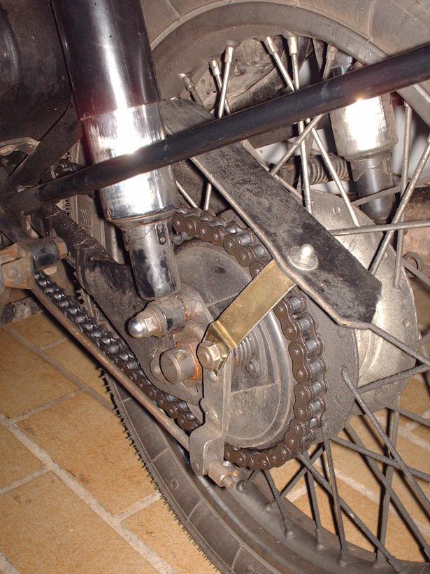

oelbrenner hat geschrieben:Schneekettentaugliche Schwinge:
Da passt auch ein viel breiterer Schlappen rein ;)
Hier die linke Seite, genug Platz da, nur der Kettenschutz passt nicht mehr, die Befestigung ist nicht mehr seitlich sondern auf der Oberseite, rechts neben der Kette zu erkennen, gegen Wassereinbruch ist eine Schraube drin
Selbstgeschnitzter Kettenschutz, Flacheisen, Förderbandrest, das ganze an den Bremshebel, funzt prima und ist nirgends im Weg, jetzt saut auch nicht mehr das Gepäck ein :D
