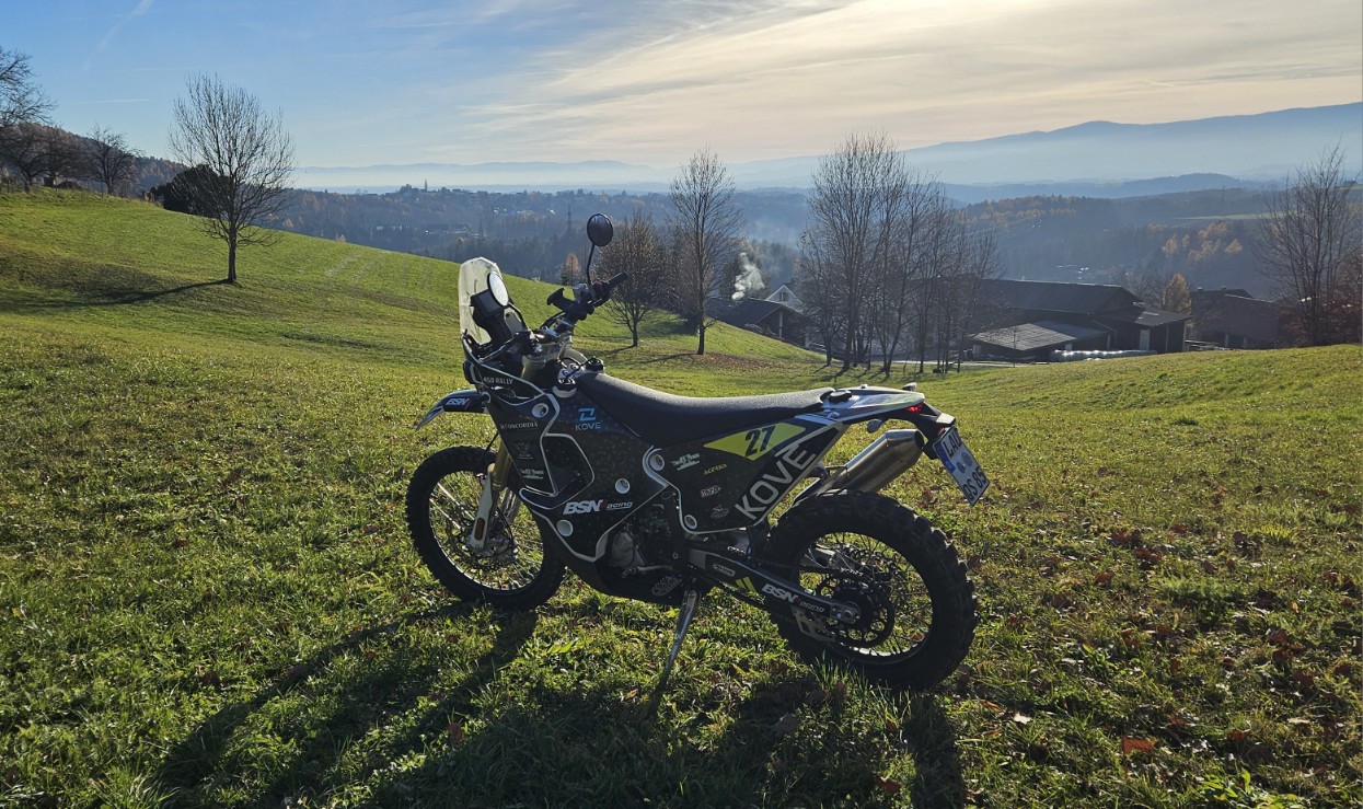

Mir hat jemand eine KOVE 450 Rally für eine Probefahrt geliehen.
Der Besitzer hat ECU und Krümmer verbessert. Keine Ahnung was konkret verbaut wurde, aber vermutlich hat sie jetzt 46 statt 40 PS.
Sehr leichtes, wendiges Bike.
Sehr kontrollierbar - d.H. wenn ich versehentlich am Gasgriff hängenbleibe und dabei einschlafe, ist mit keiner Radarstrafe zu rechnen.
Die offene Air-Box, die zum Teil für die enorme Leistung notwendig ist, brüllt einen regelrecht ins Gesicht.
Mit der geringen Leistung könnte ich vermutlich leben, mit dem Lärm nicht. Vor der nächsten Ausfahrt stopfe ich Socken oder eine Angorakatze hinein.
Im direkten vergleich mit einer 40 Jahre alten XT600Z, muss ich sagen die XT geht besser.
Das Fahrwerk, so wie es ausgeliefert wurde, ist viel zu hart. Auf einer leichten Schotterpiste springt das Motorrad wie ein Bock. Ich werde versuchen das Fahrwerk einzustellen.
Die Fußrasten sind mir zu breit. Die sind wesentlich breiter als die Stiefel und beim Schieben bleibe ich hängen.
Im Internet habe ich den Preis gesucht und habe für Österreich rund 12.490.- Euro gefunden. Das Tuning auf 46 PS kostet nochmal 1000.-

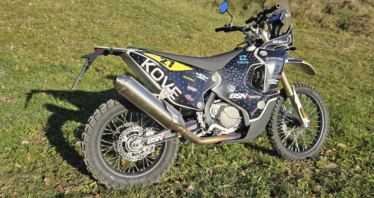

Ich möchte den Fred ein Stück auch als Notizblock über meine Erkenntnisse zur KOVE verwenden.
Heute habe ich mir das Bike nochmal genauer angesehen und sogar mit dem Importeur gesprochen.
Hauptkritik dem Importeur gegenüber war der Lärm. Die Rückmeldung war, das ist ein Rallye-Bike das muss so sein, sonst bekommt die Maschiene zu wenig Luft und verglüht! Ja, er hat wirklich gesagt, dass muss so sein und ich soll nichts unternehmen um das einzudämmen, weil das Teil abbrennt.
Meine Überlegung ist aber: Eine 40 Jahre alte Yamaha hat bei gleicher Leistung eine geschlossene Airbox. Eine 690/701 hat nur eine winzige Öffnung in der geschlossenen Airbox und bringt 2/3 mehr Leistung auf die Straße. Die 701 saugt durch das kleine Loch 700ccm, produziert 2/3 mehr Leistung und ist leise.

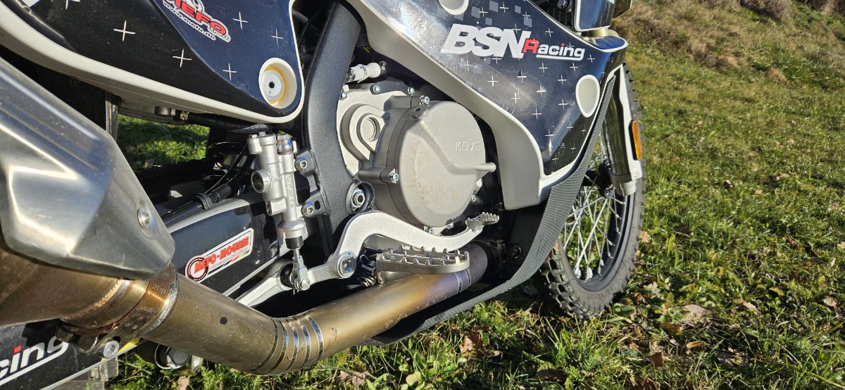

Apropos 701, die hat einen 48mm Krümmer, die KOVE 54mm, das habe ich nachgesehen weil die Hälfte meines Stiefels auf dem Krümmer klebt.
Offenbar finden auch Andere, dass das Teil zu laut ist.
Im Zubehörmarkt gibt es 3D-Druck Abdeckungen um den Lärm etwas einzudämmen. (https://tbcarto.fr/produit/couvercle-de ... er-kitcat/)
In den sozialen Medien wurde mir hauptsächlich empfohlen den Filter dicker einzuölen (und zu verschwinden, wenn ich mit einem echten Rallye-Bike nicht klarkomme). Naja...
Was ich mir also heute Notiert habe:

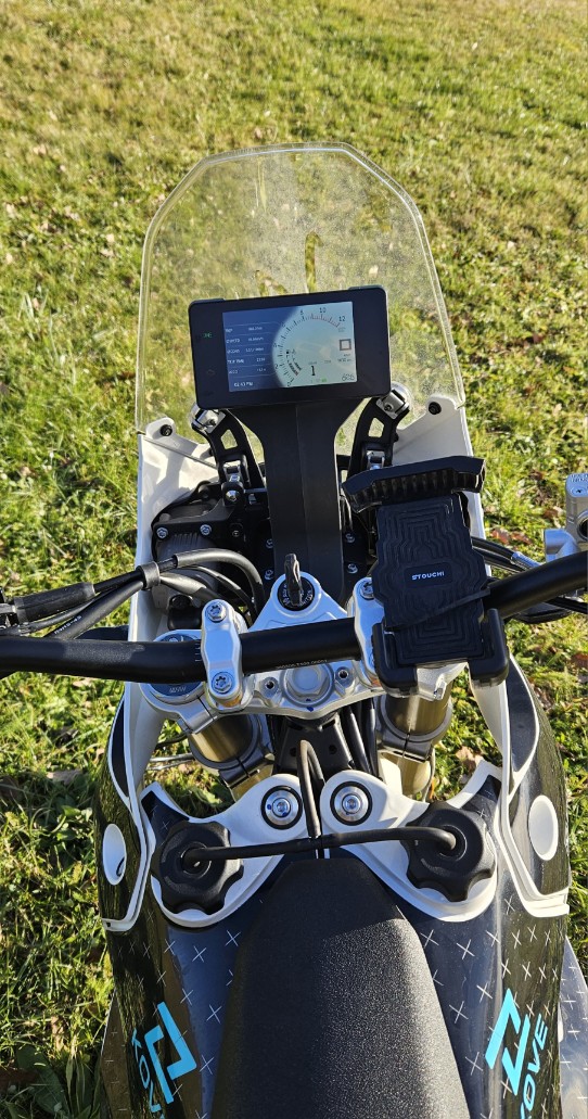

- Der Lenkeranschlag ist nicht einstellbar, einige cm zum wirklichen Anschlag am Rahmen werden verschwendet, der Wendekreis entsprechend groß.
- Mein Stiefel klebt auf dem Krümmer
- Ich wollte wissen warum das Motorrad eine App benötigt. Um diese zu verwenden muss ich mich in China mit meinen persönlichen Daten registrieren. Ich werde wohl nie wissen warum man eine App für ein Motorrad benötigt.

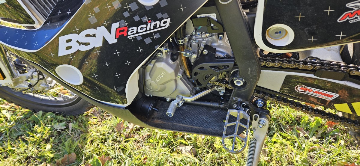

- Beim Ölfilterwechsel muss Auspuff und Krümmer abmontiert werden. Das habe ich noch nicht gemacht, vermutlich werde ich da noch mehr entdecken weil zwei Siebe auch gereinigt werden müssen und diese nicht offensichtlich zugänglich sind.
- Kettenschutz fehlt. Das Fett verteilt sich über das Motorrad. (Statt eine App zu entwickeln könnte man einen 10 Cent Plastikteil spendieren.)
- So wie ausgeliefert beginnt ab 80 km/h das Vorderrad zu vibrieren. Werde vor der ersten richtigen Probefahrt nochmal wuchten.

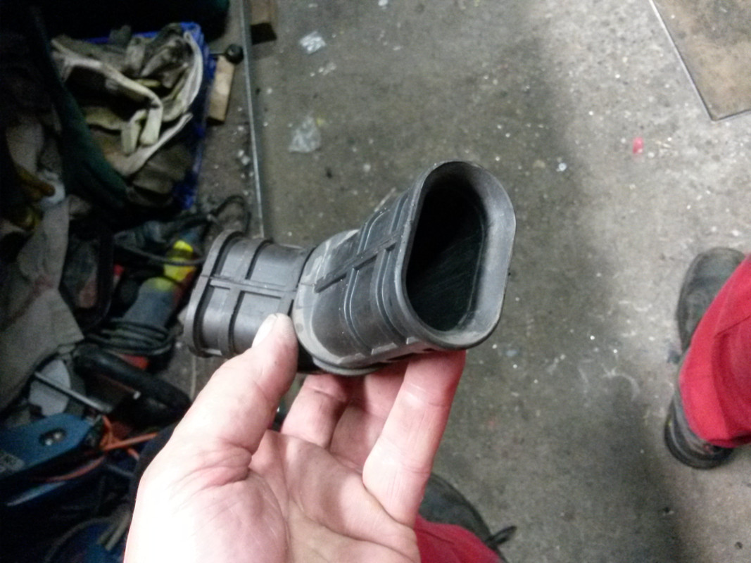

Ja, eine komplett offene AirBox hat im Enduroalltag nichts zu suchen
Der HesslerStefan verkauft solche Dinger für die Doppleflachschieber an der Big
und der Krach unter Last ist nun wirklich nicht TeT tauglich
https://www.dr-big-shop.de/BIG_Vergaser_1109.html
Deshalb hab ich an der 650er den LuFi Kasten auch nicht großzügig aufgeschnitten sondern nur den seltsamen Ansaugschnorchel gegen einen selbstgefertigten Trichter getauscht
frei nach Apfelbeck :-D
