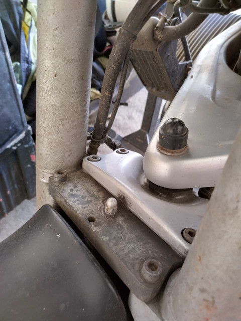

klingt nach dem selben Fehler der ich hatte
bei meiner Winterkuh hatte ein Spezialspezialist die Nachlaufverkürzung verbaut und keine längeren Schrauben genommen
obwohl die Platte 20mm aufträgt

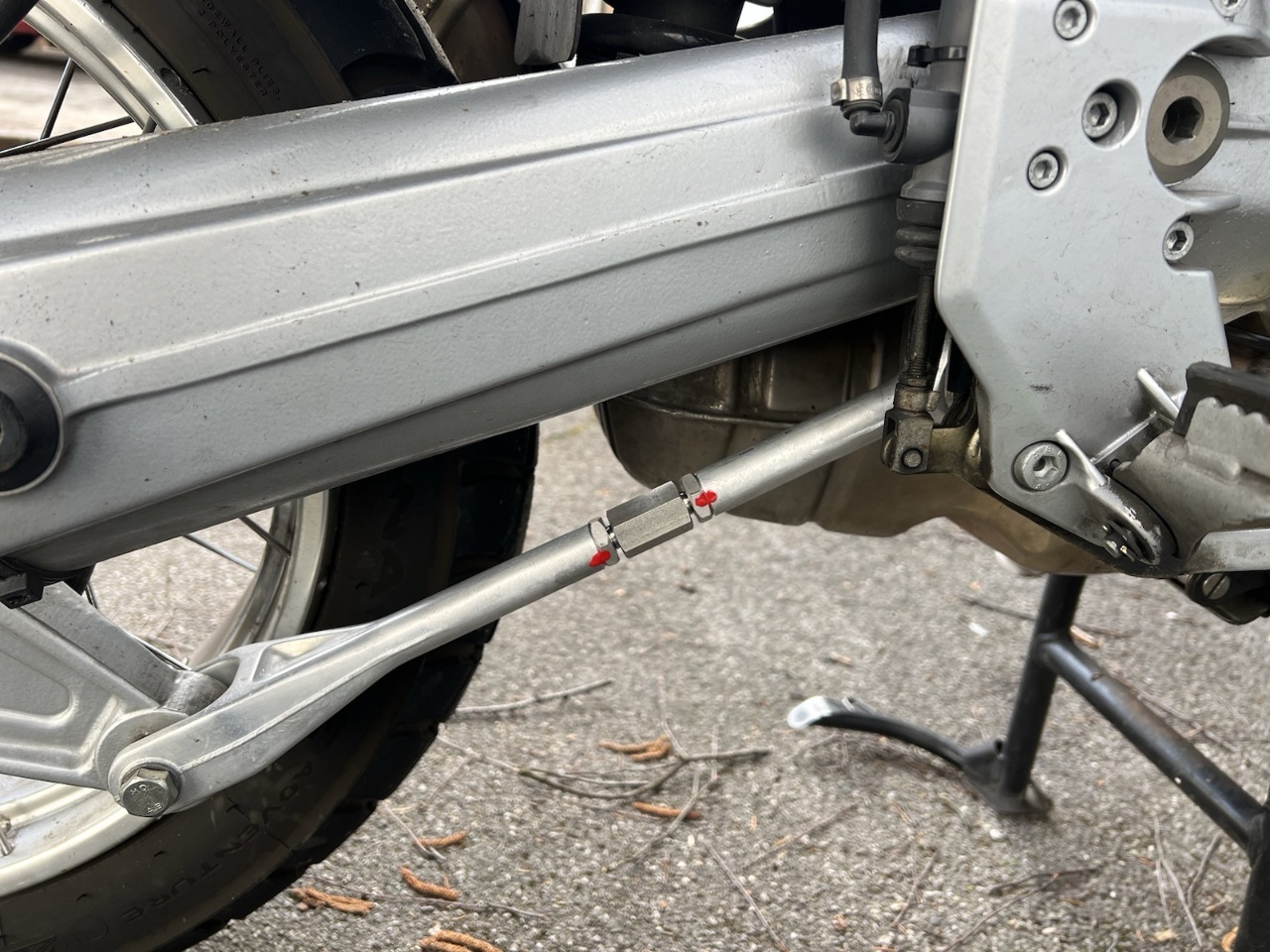

Irgendwas war mit der Paraleverstrebe
Hab im Hinterkopf das es da Unterschiede gibt die das Heck an oder absenken
und damit den Lenkkopfwinkel / Nachlauf verändern

Die von der GS ist kürzer. Ist aber kaum zu bekommen.

Der Lieblingsschwager hat eine Verstellbare an seiner R1100 :fiessgrinz:

Richy hat geschrieben:Die von der GS ist kürzer. Ist aber kaum zu bekommen.
Frag doch mal mich :wink:

Die kürzere Strebe ist auch verbaut und hat ein wenig den Nachlauf verbessert, nun lenkt es sich etwas leichter. Damit komme ich gut klar.

Richy hat geschrieben:Die kürzere Strebe ist auch verbaut und hat ein wenig den Nachlauf verbessert, nun lenkt es sich etwas leichter.

GS-Lenker, GS-Federbein, kurze Strebe zusammen sollten schon deutlich was bringen.
