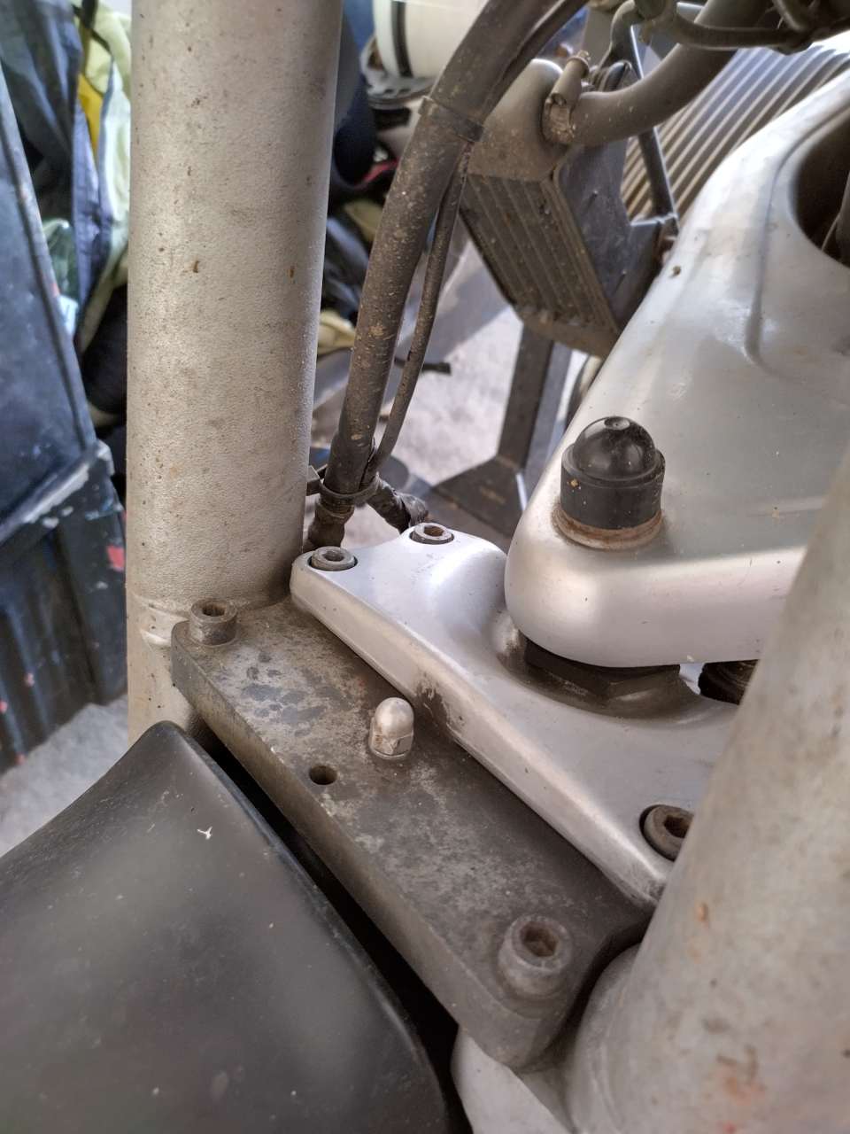

klingt nach dem selben Fehler der ich hatte
bei meiner Winterkuh hatte ein Spezialspezialist die Nachlaufverkürzung verbaut und keine längeren Schrauben genommen
obwohl die Platte 20mm aufträgt

Nachlaufverkürzung habe ich bereits:
Nachdem GS, R und RS einen unterschiedlichen Nachlauf haben, frage ich mich allerdings, wie das realisiert worden ist. Die "Gabelbrücken" unten sind bei allen unterschiedlich, damit ließe sich theoretisch ein anderer Nachlauf realisieren. Es kann aber auch einfach an den unterschiedlichen Rädern liegen, 1° mehr Lenkkopfwinkel ist schnell erreicht (z.Bsp, wenn ich auf ein kleineren Hinterreifen wechsel).

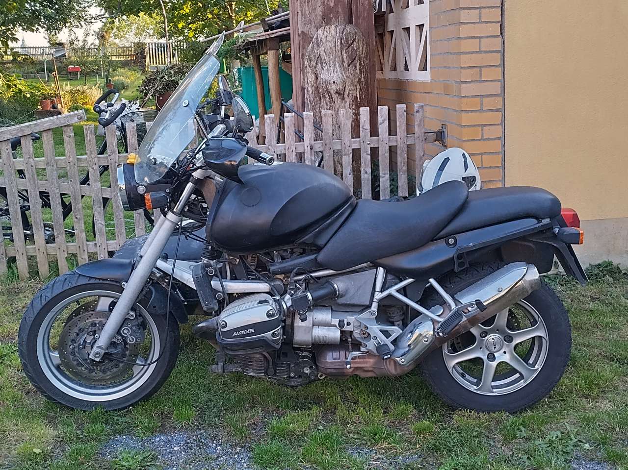

Beitragvon Richy » Fr 20 Sep, 2024 19:44
Wer mich kennt, wußte ja, was kommt:
Endlich ist das rot weg und das Gerät erstrahlt in freundlichem Mattschwarz. :smt023
Man könnt jetzt noch mehr machen, aber man muss es ja nicht übertreiben. Vielleicht noch die Ventildeckel und den Auspuff.
Die kürzere Strebe ist auch verbaut und hat ein wenig den Nachlauf verbessert, nun lenkt es sich etwas leichter. Damit komme ich gut klar.
Der Motor klingt nicht mehr ganz so leise wie vorher, aber ich knall halt auch öfter mal eine komplette Tankfüllung bei 6000/min durch, das muss das Boot abkönnen. Öl ist immer genug drin, der Verbrauch kaum messbar. Ich glaub, ich muss mal den linken Steuerkettenspanner durch die spätere Version tauschen, damit sollte der Motor leiser laufen, für mich klingt das nämlich nur nach der Steuerkette.
Nach nun bald 10.000km unter meiner Gashand hält sich das Gespann ganz gut. :smt023
