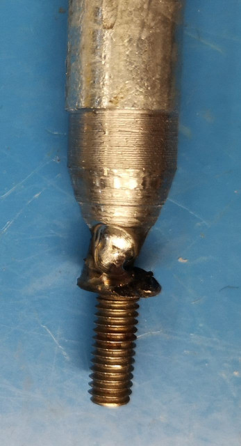

Der zweite sinnvolle Einsatzzweck des Spot-WiG-Gerätes war des Sohnemanns (echte!) Espressomaschine. Zwegs Wartung eines Überdruckventils muss ein Blech abmontiert werden, alle Schrauben gehn auf, bis auf die Unzugänglichste. VA-Rundkopf-Torx M4 in angerosteter Normalstahl-Einschweißmutter, gut vor Zugriff geschützt durch Eckposition. Torx vernudelt, alle Zangentricks und Dremeleien haben versagt. Ausbohren sehr schwierig, da nachgiebiges dünnes Blech, man kann nicht drücken, Linksbohrer nicht vorhanden. Mit dem kleinen WIG-Brenner kommt man immerhin an zwei 90°versetzte Stellen.
200A und 0,2s mit Schweißdrahtzugabe einen angespitzten Baustahlbolzen mit 2x Punkten angeschwissen, und Schraube einfach rausgedreht.

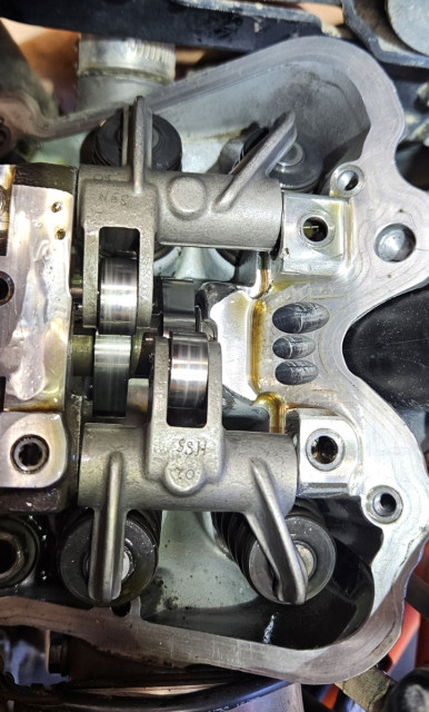

Also, vor dem Lagerfeuer noch kurz was am Rande: Ich geh davon aus, dass KTM für die Kipphebelrollen Achsen, Nadeln und Rollen bei einem Wälzlagerhersteller fertigen lässt, oder gar als vorhandene Serienteile einkauft. Vermutlich sind nicht nur Rollen und Nadeln, sondern auch die Achsen aus 100Cr6, also dem klassischen Wälzlagerstahl, 0,1% Kohlenstoff und 1,5% Chrom. Der ist in dem Fall (vermutlich induktiv) oberflächengehärtet, und verliert bereits ab 150°C an Härte. Möglicherweise nutzt man sogar beim Trennen der Achsstücke von der langen Stange die Wärme die da entsteht, um an den jeweiligen Enden Härte rauszunehmen, um sie dann anständig verbördeln zu können. Das läuft am Automaten, und setzt konstante Verhältnisse der Einzelteile voraus, sonst klappt das nicht.
Die Kipphebel sind der Optik nach aus Feinguss, offensichtlich so etwa 2/10mm tief Einsatzgehärtet. Aber Achtung: Feinguss ist Stahl, kein Grauguss. Spannungen in dem Sinne sind da harmlos. Sofern überhaupt welche entstehen.
Die Achse aus HSS ist temperaturfest. Bis 600° bleibt da kein Härteverlust zurück, allerdings kann man sie deshalb auch nicht verbördeln/vernieten, denn die ist zu hart dazu, und sie ist nicht nur oberflächen-, sondern durchhart. Bei der kurzen Achse die praktisch nur auf Scherung beansprucht wird, sollte das aber wurscht sein dass sie innen ebenfalls hart ist.
Dass der Hersteller das nicht so macht liegt am wahrscheinlichsten daran, dass der Hauslieferant keine HSS-Achsen liefert. Dass die Achsen gebördelt werden liegt sicherlich an der Tatsache dass PKW-Schlepphebelrollen ja auch so montiert werden, und da hält es ja, weil sie geringer belastet sind.

Ein Paar Kipphebel, repariert mit den am Anfang des Freds angeführten KFZ Ersatzteilen habe ich eingesetzt und bin damit gefahren. Die Kipphebel funktionieren. Wie gut bzw. wie lange, kann ich nicht sagen.
Habe die Hebel wieder ausgebaut und die von HiHa reparierten Hebel eingesetzt. Seiner Lösung vertraue ich wesentlich mehr, als dem Wauschi-Hack. :-)
Die Probefahrt war unauffällig. Leider blieb keine Zeit die Hebel zuhause intensiver zu testen. Die Saison beginnt, es bleibt keine Zeit für Tests.

Der Langzeittest verlief leider negativ. Irgendwo in Marokko ist nach ein paar tausend Kilometern einer der beiden Kipphebel gebrochen, hat den Laufring sorgfältig ausgeschmiedet wie im Ringwalzwerk, und dabei leider auch die Nockenwelle geglüht. Wauschi hat mir ein paar Fotos geschickt. Er schaut grad, wie er zeitnah einen Ersatzmotor organisiert bekommt. Schöner Mist :smt013 . Die Fotos deuten im ersten Anschauen darauf hin, als hätten die Schweißskeptiker Recht gehabt, und der Bruch eines der Rollen-Haltearme hat ausgehend von einem der Schweißpunkte durch Ermüdung aufgegeben, das müsste man später nochmal genauer anschauen. Das ist für mich ein ziemlicher Tiefschlag, weil ich jetzt keine Idee habe wie man das Problem lösen könnte, ausser vielleicht mit Laserschweißen. Die HSS-Achse kam aus der ganzen Misere offensichtlich noch am Besten raus, die schaut fast so aus wie neu.
