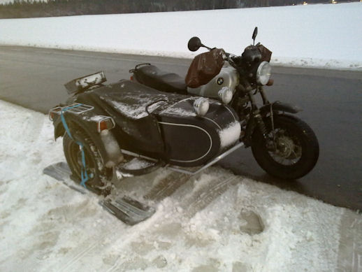

Beitragvon Mister B » Fr 10 Dez, 2010 21:12
Ich habe da jetzt sowas:
