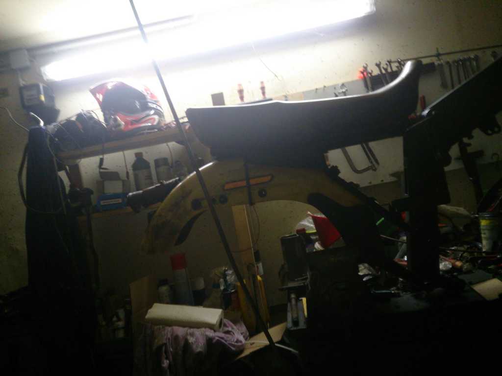

Beitragvon Richy » Di 22 Dez, 2015 20:27
Bangemachen gilt nicht, ich verwende den Öltank, der drin ist!
Habe heute ein Konstrukt aus Pumpe und (gebrauchtem) Kraftstofffilter zusammengestöpselt und die Kiste mit Diesel gefüllt. Dann mal testweise eine Weile gepumpt. Es kommt noch ein frischer Filter rein und eine ordentliche Spannungsversorgung und dann lass ich das mal länger laufen. Im Tank ist ein schöner Strom von Diesel zu sehen, der überall am Boden langkommt (zumindest soweit ich es sehen konnte)...
Vorgestern mal den Harley-Koti rangehalten und ausgerichtet, sieht ganz gut aus, 2 Löcher bohren und fertig. Selbst für das Rücklicht sind passende Bohrungen bereits vorhanden. Allderings muss das Zwischenstpck etwas bearbeitet werden, damit die Lampe nicht mehr so hängt.
Kennzeichen muss ich noch ein neues holen, da das Alte komplett zerstört wurde.

Re: Renntax Wiederfitmachung
Beitragvon Achim » Di 22 Dez, 2015 20:34
sehr schön Richard,
es geht voran. :smt023
frohes Weihnachtsschrauben.
Gryße Achim
Beitragvon altf4 » Di 22 Dez, 2015 20:40
...ein mopet, wie es mir gefaellt - ein 'gefuege', quasi.
ich glaub, dieses wort, fuer eine ganz bestimmte art des customizing, gibt es bisher noch nicht.
oh - ein scrambler.
nein, ein gefuege :rofl:

Beitragvon Richy » Di 22 Dez, 2015 21:59
Gefüge gefällt mir auch.
Hat immerhin schon Teile von 4 verschiedenen Motorradmarken, 7 verschiedenen Motorradtypen und mindestens 7 verschiedenen Ländern (identifizierbare, größere Teile) in und an sich, das Gerät.
MZ Rotax
MZ TS 250
MZ ETZ 250
BMW /5
BMW /6
Kawasaki irgendwas
Harley Sportster
Das Ganze fügt sich zu einem Konglomerat zusammen, welches immer wieder für Überraschungen gut ist, aber beim Fahren unendlich viel Freude macht. :smt023
