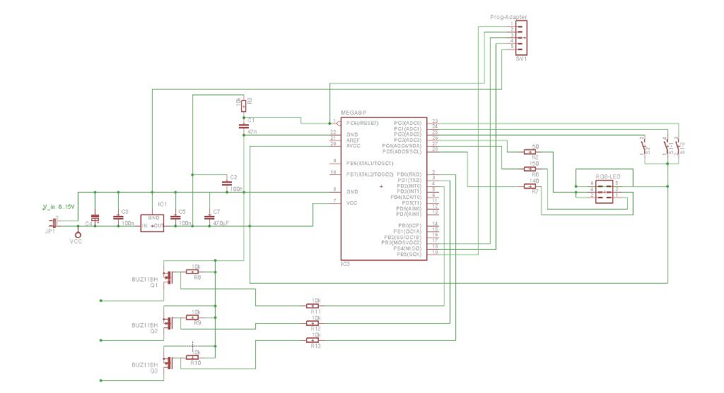

Beitragvon Richy » Do 04 Feb, 2016 22:14
So, mal eben den Schaltplan für die Heizung zusammengebastelt:
Den Sourcecode hab ich auch schonmal angefangen, aus dem Internet zu gutenbergen. :floet:
