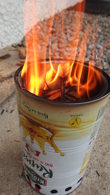

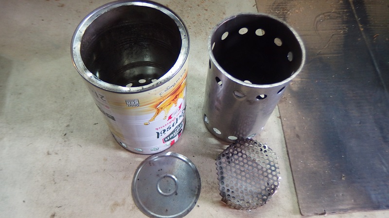

Beitragvon Puki » Do 03 Jan, 2019 20:57
Grüß euch,
bin kürzlich wieder über dieses Thema gestolpert, und hab mir den Neujahrstag Zeit genommen um ein bisschen zu basteln.
Und ja, stimmt noch:
quote motorang:
"es dient dem Spieltrieb, der Ergötzung, der Freude sich ständig damit zu beschäftigen. " :smt004
Also in Ermangelung einer Konservendose gleich eine 2Liter Öldose genommen(Rapsöl, Marke tut hier nichts zur Sache :P ),
für das Innenleben ein 110mm Ofenrohr, oben nach aussen, unten nach innen umgebördelt, Öldose sauber :oops: den Deckel rausgetrennt (Dremel),
rundum einige Löcher reingebohrt, den ausgeschnittenen Deckel als Boden im Brennraum, zusätzlich einen simpler Rost gebogen,
und schon brennt er :lol:
Wozu das Ganze? Weiß ich noch nicht, bzw. siehe oben :D
Fürs Moped eher zu groß, aber daheim wird er wohl ein paar mal feuern.
Gutes neues Jahr euch allen, Simon

Re: Holzvergaser - Kocher - Solo Stove
Beitragvon Puki » So 06 Jan, 2019 22:18
ich hab den mit sehr kleinen Stücken, Resten vom Brennholzschneiden befeuert, also gut trockenes Holz, da war kein Funkenflug.
Wie das mit feuchtem Fundholz aussieht hab ich noch nicht probiert.
Gruß, Simon
