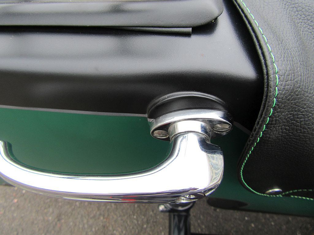

Beitragvon Lederclaus » Mi 17 Nov, 2021 17:03
Is ja nu auch schon wieder ne Weile her...
Nachdem Martina eine Zeitlang mit dem halbfertigen Gespann unterwegs war, hab ich letzten Winter alles nochmal lackieren lassen und ein paar Sachen geändert. Neu gebauter Beiwagenkotflügel und bessere Beleuchtung mit komplett neuer Beiwagenelektrik. Alle noch nicht beschichteten Teile wurden ausgebaut und pulverbeschichtet. Umbau auf LED Scheinwerfer am Motorrad und zusätzlichen 60mm LED Abblendscheinwerfer am Beiwagen. Das DIng macht jetzt Licht wie ein PKW.
Was jetzt noch fehlt, ist eine ordentliche Beiwagenplane aus Sonnenland- Verdeckstoff. Und ein neuer Beiwagensitz in schön gehalten, als Ersatz für das originale Ural- Ding. Das macht Martina sich über den Winter fertig.
Sie ist die Saison über mit dem fertigen Gespann gefahren und ist recht amused ob der Fahrbarkeit und Bequemlichkeit des Jürgen. Happy wife-happy life :-D
