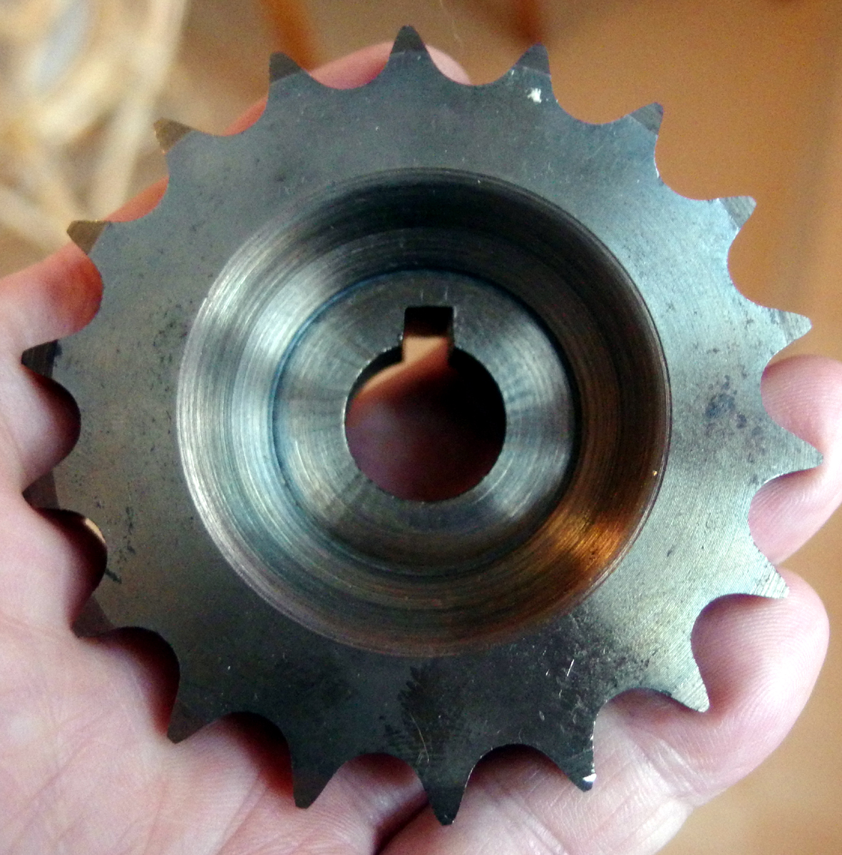

Beitragvon Jonas » Fr 21 Dez, 2018 16:33
Heute sind die neuen Ritzel angekommen. 100,- (plus zweimal Versand). Finde ich jetzt schon sehr günstig...
Kann der erfahrene Metallmensch anhand der Photos was zur Qualität sagen? Sieht mir gehärtet aus, richtig? :gruebel:
Das getriebeseitige Ritzel (auf dem ersten Bild unten links) passt aber nicht so recht auf die Welle. Optisch kontrolliert - altes und neues Ritzel gegeneinandergehalten - sieht´s aber gut aus. Könnte mir vorstellen, dass da winzige Abweichungen zu meinem Original schon was ausmachen, so dass es dann irgendwo klemmt.
Da werde ich vielleicht hauchzart feilen müssen... Oder ordentlich erhitzen und dann auf die Welle stecken. Mal gucken.
Beiträge: 2409
Beitragvon lallemang » Fr 21 Dez, 2018 18:47
Farblich sieht das nach Wärmebehandlung aus.
Falls das Feilen dann schlecht geht, dürft's richtig gehärtet sein :D

Beitragvon Jonas » Fr 21 Dez, 2018 20:49
Hurra! :smt049
lallemang hat geschrieben: Falls das Feilen dann schlecht geht, dürft's richtig gehärtet sein :D
Ging schon mit dem Feilen. Hier die Beweise. :rofl: :omg: Was auch immer das heißen mag.

Beitragvon Aynchel » Fr 21 Dez, 2018 22:05
er meint an der gehärteten Kettenzähnen feilen, nicht an der Passfedernut :wink:

Beitragvon Jonas » Fr 21 Dez, 2018 22:21
Ah. :smt023
Hab die Feilen gerade leider weggeräumt... :weg: Die Tage dann.
