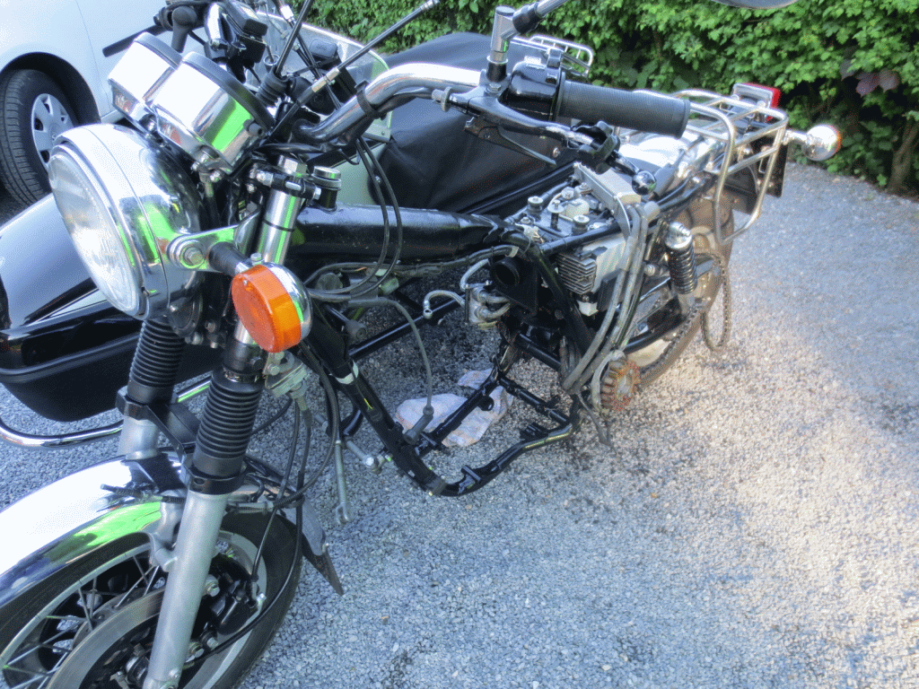

motorang hat geschrieben:...der Motor müsste raus. Und das wünsch ich beim Gespann ausschließlich meinen Feinden.
Verdammt, jetzt sind wir doch wieder bei den 500ern gelandet.
:gruebel: ...warum, stören irgendwelche Rahmen Hilfsrahmenteile? Der Motor lässt sich sonst auch nach links ausbauen.

Re: Kolbenkippen - ab wann kritisch?
Beitragvon Richy » Di 14 Mai, 2019 16:13
Ja, bei der sr500 muss wohl der Seitenwagen ab. Das ist bei meiner rotax-mz echt angenehmer.

Beitragvon motorang » Di 14 Mai, 2019 16:30
Der Hilfsrahmen ist unter anderem mit (über) den Motorbefestigungen verschraubt. Zum Motorausbau muss das komplette Beiwagenfahrgestell ab ...

Beitragvon SR oldman » Di 14 Mai, 2019 16:41
Ich habe das bei meinem Gespann letztes Jahr gemacht um vernünftig an die auf den Rahmen aufgesetzten Motorhalterungen (hatten Rostschäden vom Winter) dran zu kommen. Habe zwar keinen Hilfsrahmen, dafür ein paar andere Verstärkungen die auch stören ...aber der Motor geht mit ein wenig hirnen, heben und drehen eigentlich recht einfach nach links raus. Würde es jedenfalls wieder so machen.
