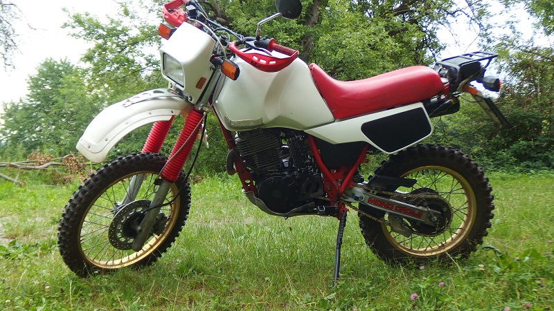

...wieder einen kleinen Fortschritt gemacht:
https://streamable.com/cdqmq
DANKE Andreas und Wolfgang!

Hast Ölkreislauf (also auch Rückförderung in den Öltank)?

Beitragvon Puki » Mi 10 Jul, 2019 14:06
super Mario!
Meine läuft auch schon, hab aber wieder keine(sehr wenig) Rückförderung in den Öltank :smt009
Weiß jetzt nicht mehr was ich machen soll.....
Motor komplett aufgebaut, neue Getriebelager, Ölpumpe aus Gebrauchtteilen aufgebaut, ordentlich entlüftet (mehrmals..)
Heute draufgekommen, dass der Ölkühler beim (mit dem Mund durchblasen) einen recht hohen Widerstand hat.
Jetzt Ölleitung ohne Ölkühler eingebaut, aber noch nicht getestet.
Gruß, Simon

Beitragvon motorang » Mi 10 Jul, 2019 16:52
Wir haben neulich das Ölsieb beim Ansaugschnorchel geöffnet, bei Constis Motor.
Auwei ...
Hast Du auch reingeschaut?

Beitragvon Puki » Do 11 Jul, 2019 20:59
Grüß euch,
das Ölfilter-Sieb hab ich nur gespült und mit Drahthaken ausgekratzt, wie Motorang bei dem obigen Sieb allerdings auch :omg: , merke: das Sieb immer aufmachen und säubern....
Gestern, bzw. heute ca 25km mit direkter Verbindung Motor-Öltank gefahren(ohne Ölkühler) der Ölstand stimmt! :smt023
Ich hab noch einen Ölkühler von einer Schlacht 55W, wenn ich noch Zeit habe werd ich den verbauen, sonst wirds auch ohne gehen...
Und damit jeder weiß, wovon ich rede:
Gruß, Simon
