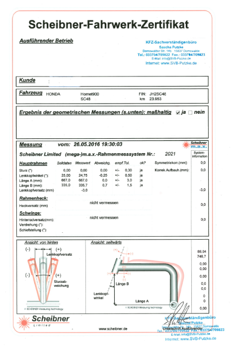

Beitragvon Straßenschrauber » Di 06 Aug, 2019 12:00
Sturz wird bei diesen Protokollen in Grad angegeben.
Das Protokoll von genau diesem Rahmen hab ich nicht, nur die Werte.
Ein Vermessungsprotokoll sieht so aus, unten links wird Sturzabweichung erklärt:
Abweichung Lenkkopf aus der Senkrechten, von hinten gesehen, dabei ist der Rahmen im Schwingenlager horizontal eingespannt.

Re: Motorradrahmen Toleranzen (SR500)
Beitragvon hiha » Di 06 Aug, 2019 12:05
Ah, Grad. Gut, ein halbes Grad Abweichung vom Lot auf die Schwingenachse. Ich kann grad nicht sagen, ob das viel oder wenig ist. Ich schätze mal, dass die im Werk solche Toleranzen locker erreicht haben, im negativen Sinne... Man könnte die Schwingenachsbohrungen korrigieren, was aufs Selbe rauskäme, aber einfacher wäre, als den Lenkkopf zu verdrehen, was kalt eh nicht geht.
