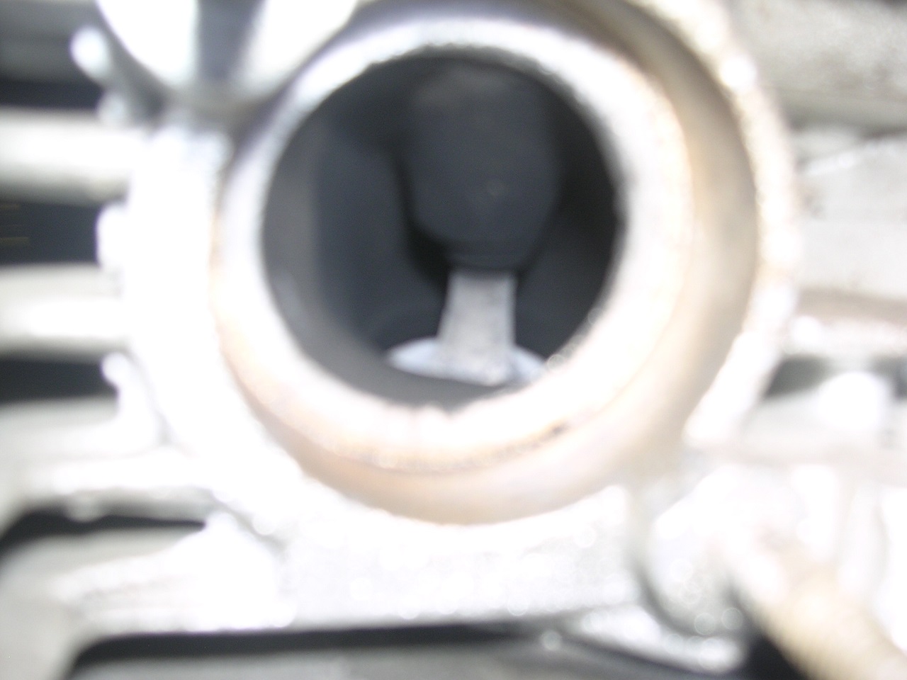

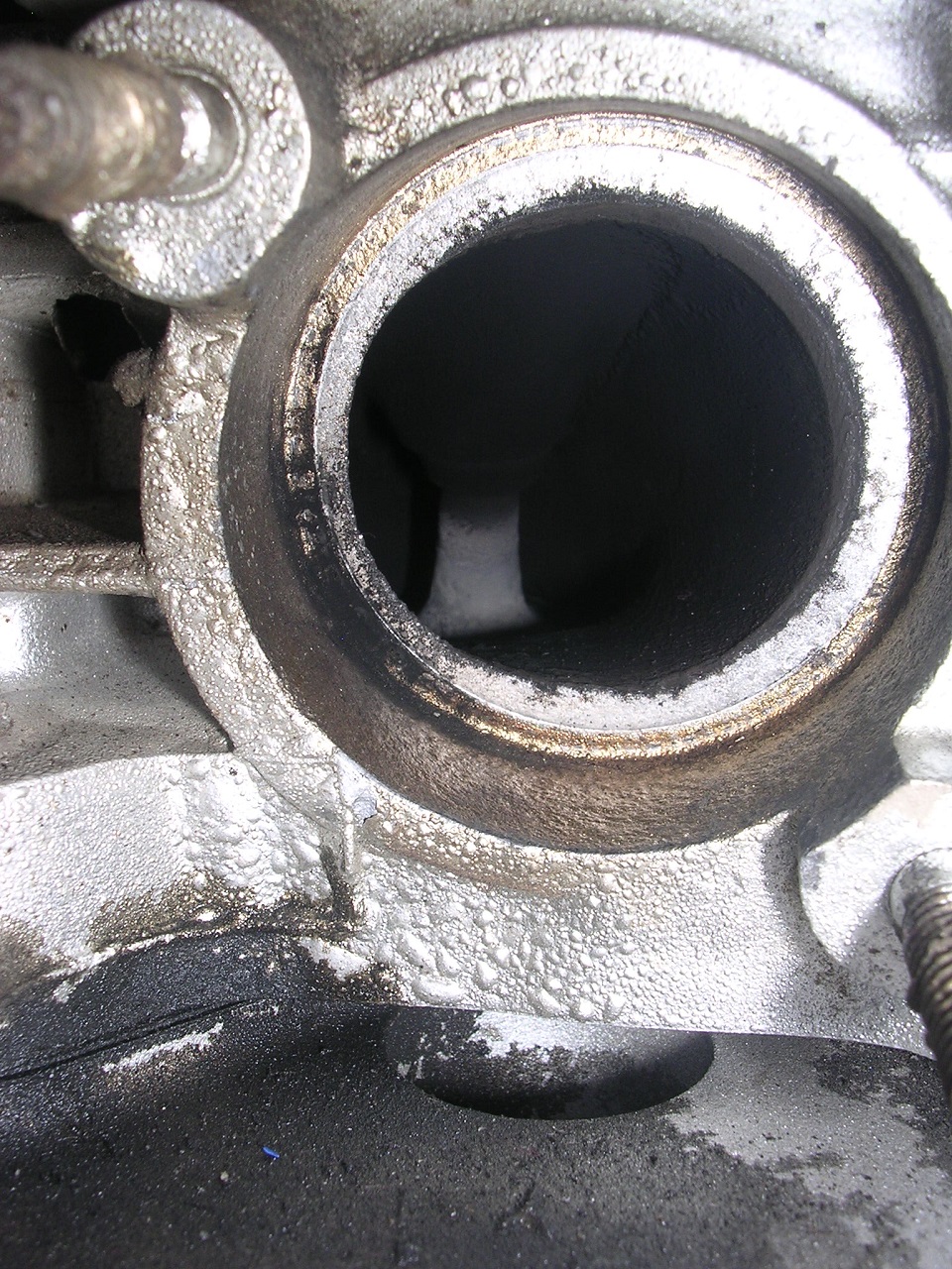

Beitragvon ketten_saeger » Do 23 Apr, 2020 16:44
So es gibt Neuigkeiten, sorry für die lange Pause:
Danke an alle, die meine bereits überprüften Dinge in Frage gestellt haben. Habe jetzt doch mal den Vergaser aus der anderen Maschine eingebaut - und es ist genau dasselbe. Der Vergaser scheint also nicht das Problem zu sein. (Warum ich dann aber in Erinnerung habe, dass der Vergaser aus der Problemmaschine in der funktionierenden auch Probleme machte, verstehe ich nicht. Vielleicht trügt mich einfach die Erinnerung)
So, als nächstes bin ich dann auf Ursachenforschung abseits des Vergasers gegangen und habe - neben neuen Ansaugstutzen und Ventilspielkontrolle (alle 4 ok) - auch mal den kompletten Auspuff demontiert. Mein Verdacht waren eventuell undichte Krümmerdichtungen. Und dann habe ich folgendes entdeckt: beide Auslassventile sind schneeweiß,laut diesem Beitrag von Hans habe ich wohl ein Klingelproblem.
AV links
AV rechts
Den Kopf hab ich vor Jahren mal gebraucht gekauft. Er war vor dem Zusammenbau vor 6000 km bei Moritz, der mir die Ventilschaftdichtungen erneuert und ihn für gut befunden hat. Ventilspiel ist, wie bereits geschrieben, ok. Der Kopf hat ein instandgesetztes 14er Kerzengewinde (schon so gekauft, lt. Moritz aber nicht weiter schlimm), Ich bin die Maschine bisher mit BP 7ES und BP 8ES Kerzen gefahren und habe keinen Unterschied festgestellt. Für mich sind das laut der NGK-Liste die den DPR 7 EA-9 bzw. DPR 8 EA-9, die normal in die XT600 gehören, entsprechenden Kerzen mit größerem Gewinde.
Eine falsche Montage der Steuerkette schließe ich aus.
Jetzt die Fragen:
- Sind die Ventile schon geschädigt oder hab ich da noch Glück gehabt ? Öltemperatur lag nie über 110 Grad.
- Bekomme ich das mit anderen Zündkerzen in den Griff? Hab ich da was völlig falsch gemacht?
- Kann das gar nicht an der Kerze liegen, sondern ich habe ein ganz anderes Problem irgendwo bei der Zündung (LIMA, CDI)? Zündspule schließe ich hier aus, da ich es mit 2 anderen, die in der guten Maschine problemlos laufen, erfolglos getestet habe.
- Soll ich überhaupt noch irgendetwas testen/probieren oder ist das alles sinnlos und der Kopf muss eh runter?
Erneut im Voraus danke für Antworten,
