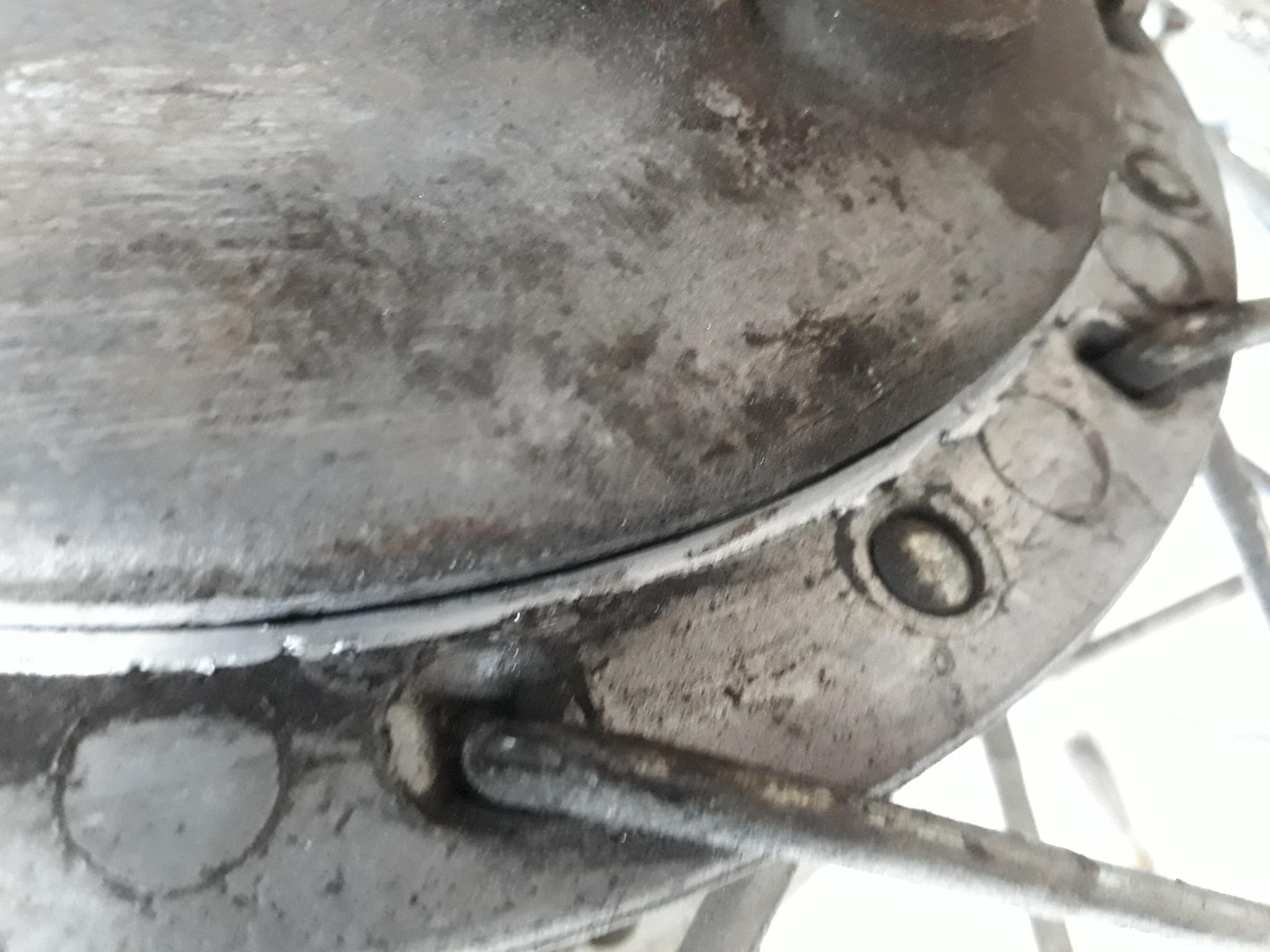

So einfach is des net. Die Keilschraube hält nicht nur das Kreuzgelenk auf Position, sondern verhindert auch daß das Kegelrad das am anderen Ende der gebrochenen Welle sitzt die Position verändert. Durch Beilegen von diversen Passscheiben zieht die Keilschraube die Welle ins Kugellager und hält sie dort. Zuwenig Scheiben die Keilschraube fällt durch, zu viele Scheiben die Keilschraube steht zu weit raus und schleift an der Abdeckkappe oder die Mutter beißt nicht. Das abgebrochene Zumpferl trägt an sich nicht viel, die Verzahnung is deutlich länger, muß aber axial die Welle auf Position halten, die ja wie die schrägverzahnten Steuerräder der SP immer auch gewisse Seitenkräfte erzeugen, wie ich inzwischen weiß. Je nach Drehrichtung des Rades und die Knepta hat ja zwei, will das Kegelrad zum Lager oder davon weg.
Und die Ersatzteilsituation is net leicht. Hab auch noch Paarungen, die aber überhaupt nicht zusammenpassen. So richtig merkt man das im Betrieb oder wenn man das Flsnkenspiel einstellen will.
Die jetzt leider kaputte Paarung war ein Traum. Aber erst nachdem ich die im Russenforum massiv verurteilte Methode mit dicker Klingeritdichtung und Beilegen der Passscheiben an der Kegelradwelle vor dem Lager angewandt habe.
Ich MUSS diese lange Übersetzungspaarung retten. Irgendwie.
Ach ja, noch ein Russenschmankerl. Ich hab gestern den kurzen Antrieb eingebaut und das Sommerrad draufgesteckt. Mit der Paarung bin ich noch nie gefahren. Auf der Fahrt in die Arbeit hörte ich ein sonderbares Schleifen, vor allem in Rechtskurven...
Ich hab jetzt die, die dicke Klingeritdichtung ausgleichende 3mm Distanzscheibe vom kaputten Soloantrieb eingebaut...
Beiträge: 19157
Beitragvon KNEPTA » Fr 08 Mai, 2020 23:20
Noch blöder is, ich hab grad das Kegelrad gezogen...wie neu :omg: das Tellerrad auch...

Ist der Bruch passgenau oder hats da was verbogen auch? Weil hartlöten ist ja schon eine Möglichkeit oder?
Beitragvon KNEPTA » Sa 09 Mai, 2020 14:07
Extrem hart und spröd. Wenn man die Vruchteile zusammenfügt sieht man den Riß kaum. Also nix verformt.
Beiträge: 19157
Beitragvon KNEPTA » Sa 09 Mai, 2020 14:09
Ich werd das Lager auf die Welle kleben und fas Kardangelenk ebenso.
