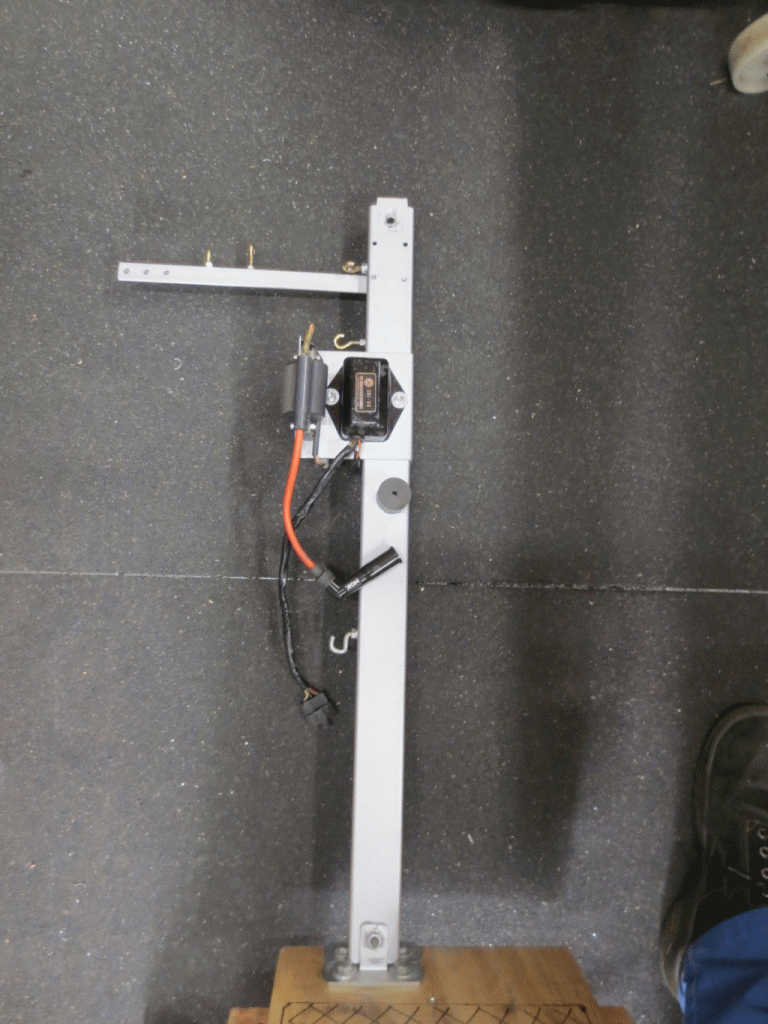

Weiter brauchts ... einen senkrechter Träger wo CDI, Zündspule und noch ein paar Feinheiten dran befestigt sind.

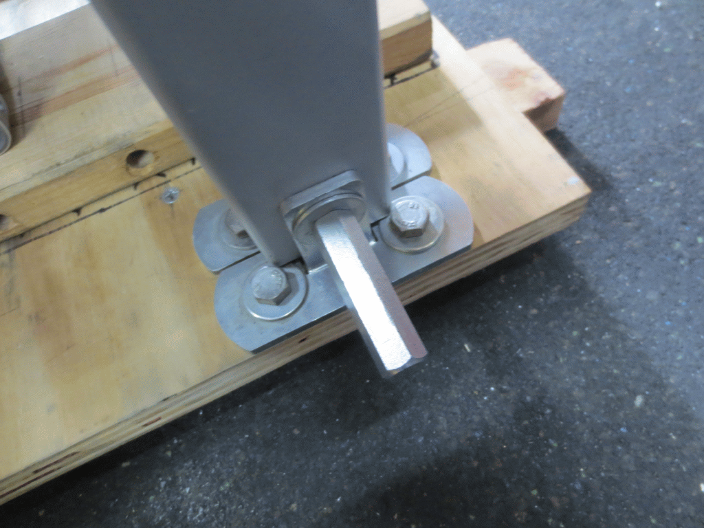

Dieser wird einfach gesteckt und mit einer handlichen Schraube befestigt

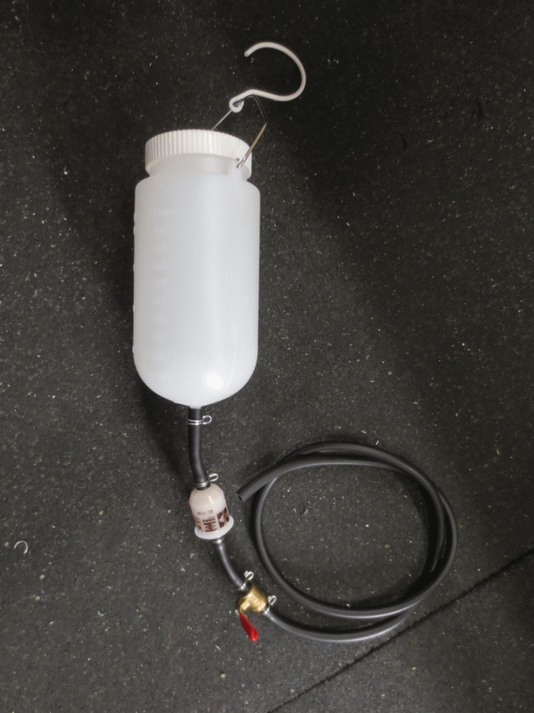

Für die Ölseite brauchte es eine Idee für einen Tank, also kurzerhand einen leeren 4 Liter Kanister mit Anschlüsen und passenden Leitungen versehen. Bin gespannt ob's klappt

Der Tank ...eine Benzinflasche ist zugekauft und war "just in time" heute morgen in der Post. Die Einzelteile zusammengebaut, denke das funktioniert

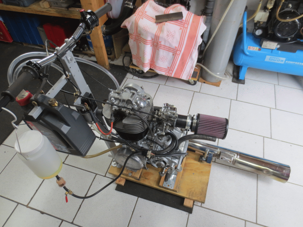

Alle Teile sind nun beieinander :grin:
Für unten drunter hatte ich noch ein Reststück von einer Bautenschutzmatte, könnte ein wenig größer sein und wird sich noch finden.
Ein neu aufgebauter Motor wartet eh auf Abholung, den kurzerhand von der Werkbank runter gehoben und auf der Bodenplatte ausgerichtet und verschraubt.
Die Spax vorne links ist etwas unglücklich, werde ich noch durch eine M8 ersetzen, ähnlich wie mittig am hinteren Ständer. Die nötigsten Anbauten angesteckt, Öl und Sprit eingefüllt, entlüftet...
...gekickt und läuft 8) ...Laufruhe, Lichtmaschine, Zündung, Gänge durchschalten, Kupplung Deko testen, Ölkreislauf und Vergasergrundeinstellung kontrollieren ....alles mal eben zu machen auf dem "Prüfstand light" und das quasi ohne große Umwege direkt vor der Werkbank.
