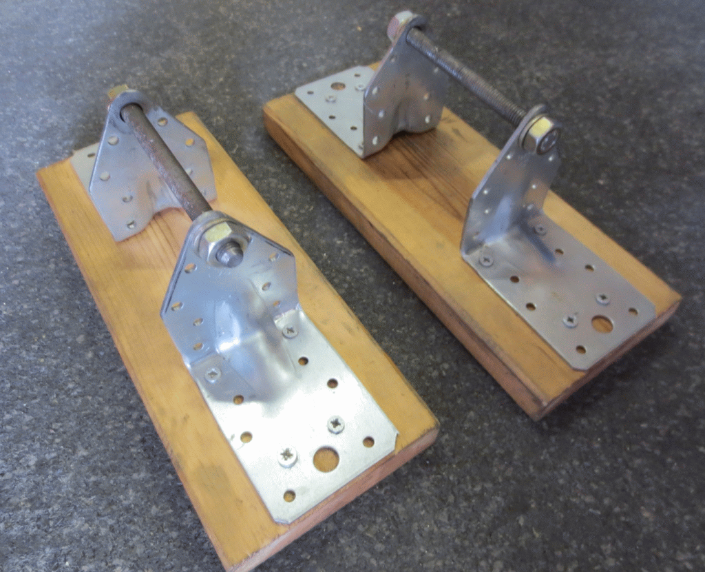

Bisher stelle ich meine Motoren immer auf zwei Holzbrettchen mit draufgeschraubten Winkeln. Die Teile sind schnell gebaut und im Gegensatz zu den geschweißten Alternativen in der Anwendung sehr flexibel, sprich die haben sich über die Jahre bewährt.

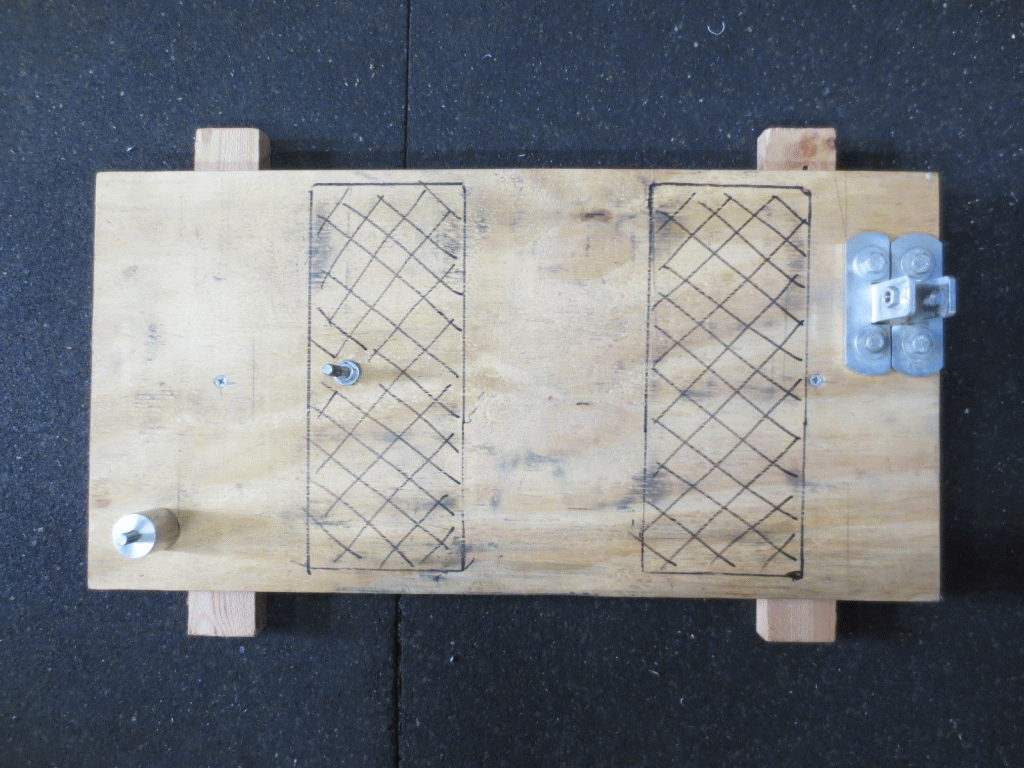

:idea: ...es braucht ein stabiles Holzbrett für die Holzständer. Darauf kommen noch ein paar Anbauteile und der Grundstock ist fertig.

So ähnlich wie im ersten Bild hatte ich das auch, aber mit zwei einzelnen Brettchen ist das wohl flexibler.
Hatte es allerdings nur einmal gebraucht um meinen DR Motor wieder zu richten.

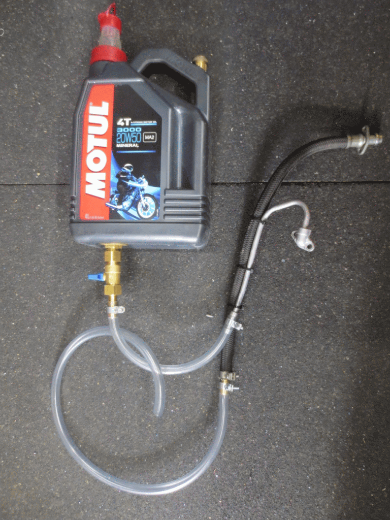

Für die Ölseite brauchte es eine Idee für einen Tank, also kurzerhand einen leeren 4 Liter Kanister mit Anschlüsen und passenden Leitungen versehen. Bin gespannt ob's klappt

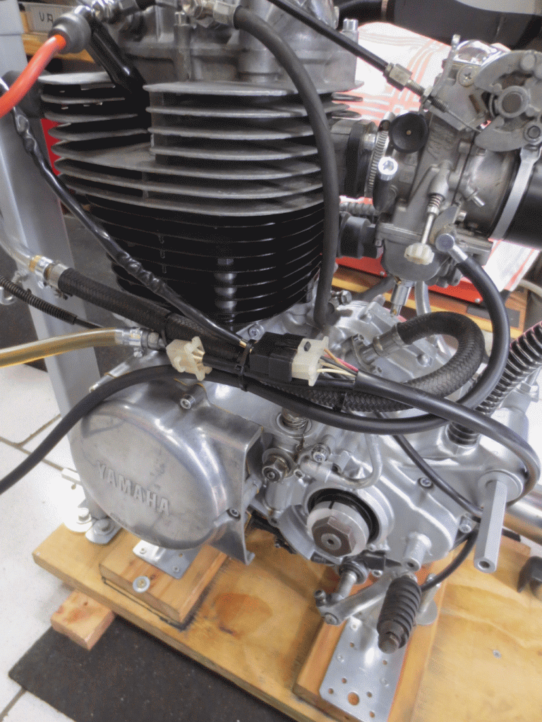

Beitragvon SR oldman » Fr 10 Jul, 2020 15:50
Alle Teile sind nun beieinander :grin:
Für unten drunter hatte ich noch ein Reststück von einer Bautenschutzmatte, könnte ein wenig größer sein und wird sich noch finden.
Ein neu aufgebauter Motor wartet eh auf Abholung, den kurzerhand von der Werkbank runter gehoben und auf der Bodenplatte ausgerichtet und verschraubt.
Die Spax vorne links ist etwas unglücklich, werde ich noch durch eine M8 ersetzen, ähnlich wie mittig am hinteren Ständer. Die nötigsten Anbauten angesteckt, Öl und Sprit eingefüllt, entlüftet...
...gekickt und läuft 8) ...Laufruhe, Lichtmaschine, Zündung, Gänge durchschalten, Kupplung Deko testen, Ölkreislauf und Vergasergrundeinstellung kontrollieren ....alles mal eben zu machen auf dem "Prüfstand light" und das quasi ohne große Umwege direkt vor der Werkbank.
Eine der Grundvoraussetzungen beim Motorenbau ist die optische Kontrolle der Teile und sollte selbstverständlich sein, ich denke aber den "frischen" Motor mechanisch laufen zu sehen und vor allem zu hören ist durch nix zu ersetzen ...werde ich in Zukunft immer so machen :-)

Beitragvon lallemang » Fr 10 Jul, 2020 16:09
Klasse :smt023
Fehlen nur noch die Räderchen, um die Trottinette gleich einfahren zu können :D
Beiträge: 18090
Re: Der etwas andere Motor Ständer (für SR/XT500)
Beitragvon Boscho » Fr 10 Jul, 2020 16:36
Vorteil bei dieser Sorte Tretroller: man muss im Idealfall nur einmal treten. 8)
Schaut gut aus - danke fürs zeigen. :smt023

Beitragvon SR oldman » Fr 10 Jul, 2020 19:11
Hi Leute freut mich mich das es gefällt
Aber Räder brauchen da nicht dran ...einfahren sollen die Abholer ihre Motoren schon selbst, da hört der Service dann doch auf :wink:
Boscho hat geschrieben:Vorteil bei dieser Sorte Tretroller: man muss im Idealfall nur einmal treten. 8)
Vor dem ersten Treten hatte ich ein mulmiges Gefühl ...im Kopf war so ein Bild wie ich mit dem Fuß im Boden einschlage. Möchte jetzt aber das Thema "Kicken" nicht weiter abhandeln :ugly:
