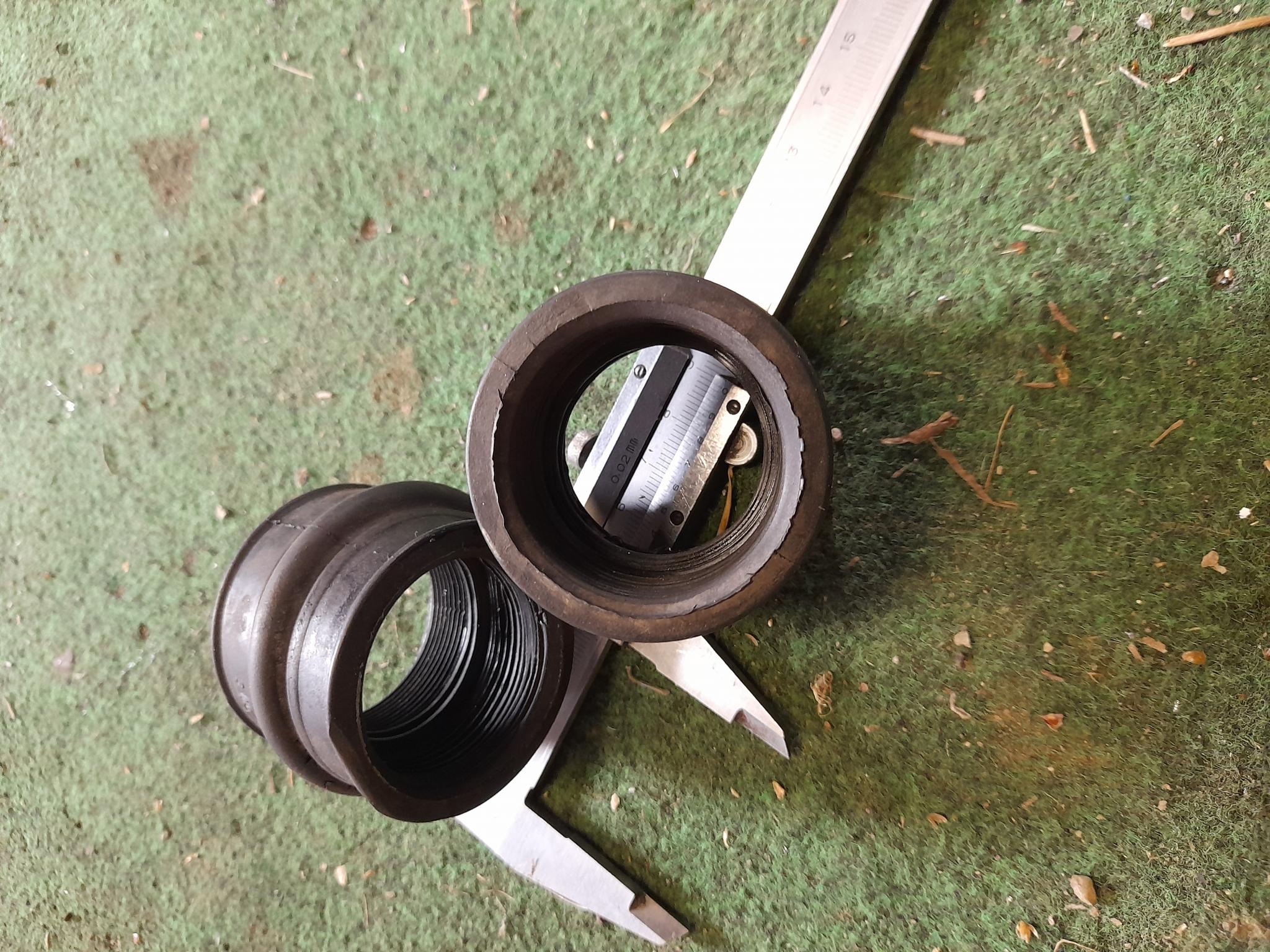

Org-Mercedes-OM601-602-603-Luft-Ansaug-Schlauch-
Ersatzteil Nr A6010940391
z.B. http://mbspecialist.de/mercedes_webcata ... 91&x=9&y=2
Länge ca 36mm
Innendurchmesser 39 - 40 mm so gut man das halt messen kann.
Wenn nicht zu kurz, würde ich sagen das passt.
Bekommst du in der MB Werkstätte zu 4 Stück.
Enfield hat auch solche Stutzen, die würde ich dir nicht empfehlen, die kommen in einer Schutzgasverpackung, damit sie nicht auf dem Weg zum Kunden zerfallen :omg:
Aber die von MB schauen ned schlecht aus. zwei Stück hätte ich noch zum ausprobieren.
Die haben aber keine Bewehrung, nur Gummi.
lg
