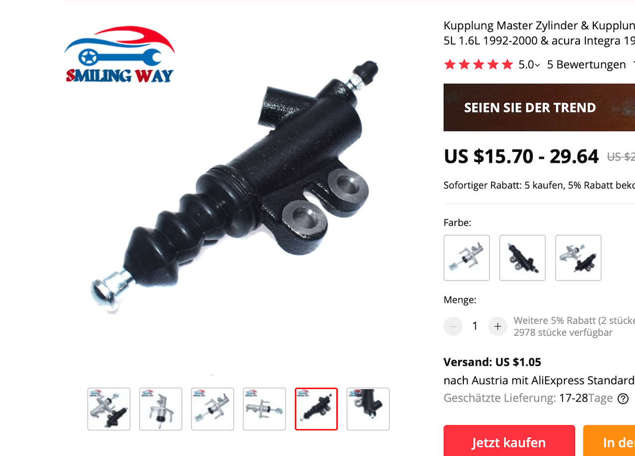

Beitragvon gert » Mi 23 Sep, 2020 17:53
Also Hepp Ravensburg hat nix ...
Der Aynchel Zylinder wär aber sowas wie ich suche ... was isn das für einer?
Einzig ich sehe keinen Entlüfternippel ...
Sowas ähnliches habe ich auch grad beim freundlichen Chinesen gefunden ...
Wenn's denn hier zu finden wäre, kaufe ich lieber lokal ...
