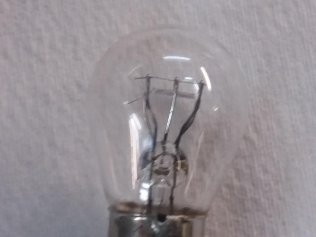

man kann deutlich das Stützbein für den Glühfaden in der Mitte sehn
WernerLE

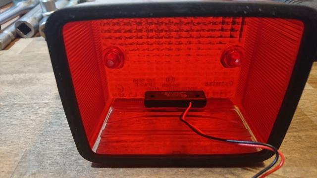

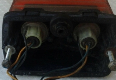

Beitragvon motorang » Mo 08 Feb, 2021 01:19
Die Tenere-Rücklichter der 1VJ und 3AJ (von anderen weiss ich es nicht sicher) haben ZWEI parallel Lampenfassungen mit je Zweifadenbirne 5/21W.
Fand ich immer gut.

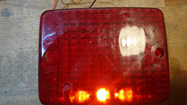

Beitragvon Puki » Sa 13 Feb, 2021 22:58
bei einem Freund (Tenere) hab ich ein zusätzliches LED Licht eingebaut. die Tenere hat aber schon 2 Glühlampen :smt004
mußte aber noch eine Diode in die Zuleitung hängen, sonst gabs nur Bremslicht oder so, weiß ich nicht mehr genau.
Gruß, Simon

Beitragvon Straßenschrauber » Sa 13 Feb, 2021 23:00
Ah, danke, jetzt seh ich das mal in Aktion.
Welche Leiste hast Du genommen?
Beiträge: 8540
Re: Ausfallsicherung Rücklicht
Beitragvon Puki » So 14 Feb, 2021 11:30
ich denke es war dieses:
https://www.louis.at/artikel/highsider- ... 43a5b6c07b
Gruß, Simon
Beiträge: 1003

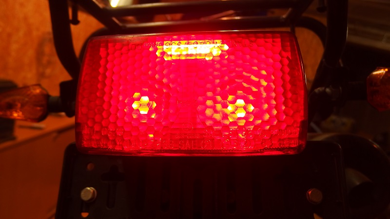

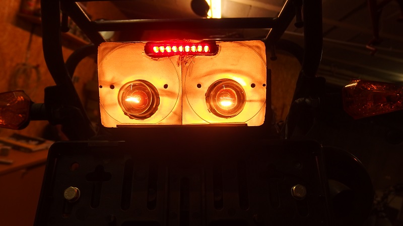

Beitragvon Straßenschrauber » Di 30 Mär, 2021 18:58
Eine LED Kennzeichenleuchte vom Louis zu 9,99.- komplett mit Schrauben und 3M doppelseitigem Klebeband, ist jetzt eingeklebt.
Leicht außermittig, die Asymetrie soll dösende Dosenfahrer wachmachen.
Der Reflektor im Rücklichtgehäuse bleibt unverändert.
So paßt es auch für SR500.
Damit hab ich jetzt hoffentlich Ruhe, wenn das Rücklicht mal wieder durchbrennt.
Es ist nicht besonders hell, aber im Notfall wird es gesehen, auch von der Seite.
Die Bewertungen zu der Leuchte sind durchwachsen, das ewige Leben hat sie wohl nicht ...
Im Inneren der Rückleuchte, dank Glühfadenheizung trocken, hält das Teil hoffentlich etwas länger.
Die Philips Extra Duty mit 3 Stützen konnte ich nicht auftreiben.
Die gibt es scheint's nur noch mit 2 Stützen.
Jetzt ist eine Osram UltraLife drin, mal sehen, wie lange die durchhält.
