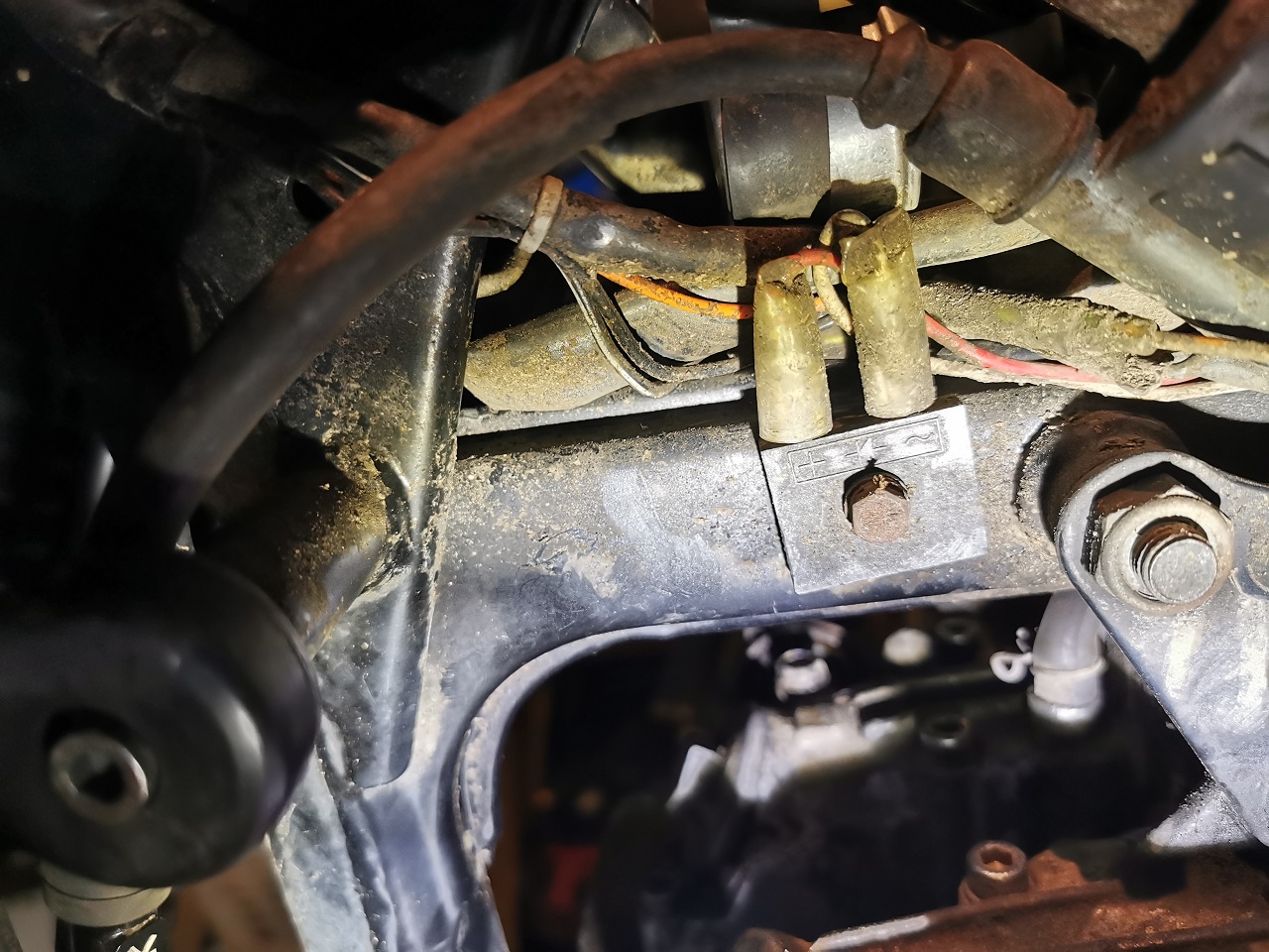

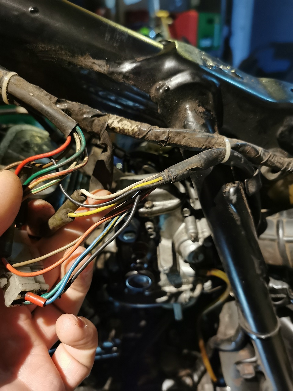

So hier die versprochenen Bilder.
Achso nur der Motor ist ei 3sw der Rest scheint 59x zu sein
Abfehende Kabel von der LiMa
CDI von hinten
Kabel von der LiMa
Gleichrichter
CDI und Zündung
Regler

Der Regler schaut stark nach 6V aus, es gibt aber auch ähnliche 12V Regler falls schon wer umgebaut hat.
Was steht denn drauf?
Der 2KF-Regler schaut jedenfalls anders aus (Alu)
Lief die TT denn? Dann könnte man aus Batterie und Glühbirnen und Blinkrelais Rückschlüsse ziehen.
Oder Du gibst Dir einen Ruck und machst den Lichtmaschinendeckel ab.

Beitragvon Coldwars » Do 18 Feb, 2021 08:31
Also laufen tut die Kleine
Der Regler wird der 6 Volt Regler sein da ich auch ne 6 Volt Batterie drinne habe.
Die Blinker birnen sind auf jedenfall 6 Volt .
Wenn ich mir die Kabelfarben der LiMa angucke ist es defenetiv die 6 Volt LiMa da nur ein Weißes Kabel da ist.
