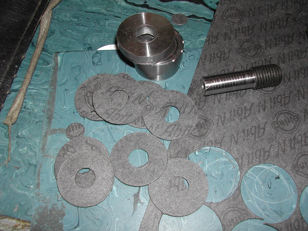

Beitragvon andi » Mi 24 Mär, 2021 16:34
Filz hab ich noch keinen, aber einen Hinweis für eine mögliche Quelle :smt023 Danke Hans
In der Zwischenzeit hab ich Dichtungspapier gekauft, und ein Stanzwerkzeug angefertigt mit Trümmern aus der Restlkiste :-D
Beiträge: 6838
Re: Restaurierung Ural Schwinggabel
Beitragvon andi » Di 06 Apr, 2021 15:08
Filzdichtung mit der selben Methode hergestellt.
Nur das Stanzwerkzeug ist besser, ich hab aus dem vorangehendem Versuch gelernt 8)
Beiträge: 6838
Beitragvon Nanno » Mi 07 Apr, 2021 08:21
Jetzt wäre ein Bild vom Stanzwerkzeug schon spannend.. :-D
Beiträge: 20497
Beitragvon andi » Mi 07 Apr, 2021 15:02
Nanno hat geschrieben:Jetzt wäre ein Bild vom Stanzwerkzeug schon spannend.. :-D
Da zahlt sich das Foto ned aus ;)
Aus einem Restl die Schneide gedreht, mit zentrischer Bohrun für die Lochstanze.
Schaut so aus wie die ersten Bilder.
