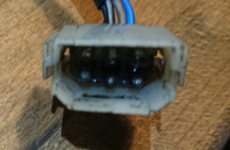

Beitragvon Straßenschrauber » So 16 Mai, 2021 19:39
Zündschloß mit Lenkradsperre eingebaut.
Bei der Gelegenheit die originale Steckverbindung gegen einen üblichen YAMAHA 6fach-Systemstecker ersetzt, der auch an Zündschlössern oft eingesetzt wurde, z.B. SR500.
Den originalen Steckverbinder der 43f gibt's nicht überall. Im Reparaturfall sind die Stifte und Buchsen schlecht zu entriegeln, einzelne Steckkontakte dafür sind kaum zu bekommen.
Zündschloßstecker 43f
Steckverbinder an vielen SR500-Zündschlössern
Beiträge: 8548

Beitragvon motorang » Mo 17 Mai, 2021 06:37
Sehr vernünftig, hätte ich auch so gemacht!

Beitragvon Straßenschrauber » Mo 17 Mai, 2021 10:20
Die Parklichtschaltung funktioniert mit dem SR500-Schloß nicht richtig.
Auch mit der Kontaktplatte aus dem originalen Schloß wär das schwierig, weil das Parklicht mit der Schlüsselstellung ganz rechts eingeschaltet wird, weiter über den Punkt "Zündung ein" heraus.
Das wird mit dem Schließmechanismus schwierig, der Schließbolzen wird in Schlüsselstellung links von "Off" ausgefahren.
In der Parklichtstellung des SR500-Schloß geht bei der 43f die Instrumentenbeleuchtung an.
Da müßte ich den Kabelbaum ändern, oder eine spezielle Kontaktplatte fürs Zündschloß bauen.
Das laß ich, Parklicht ist mir nicht wichtig, hab ich eigentlich nie gebraucht.
Wichtiger waren mir zusätzliche Anschlüsse für Masse, Dauerplus und geschaltetes Plus hinter der Lampenmaske.
Beiträge: 8548
