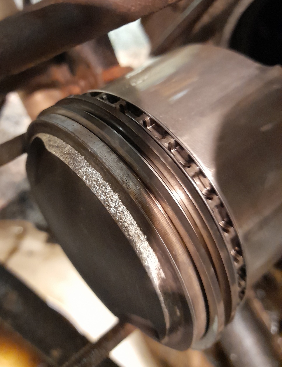

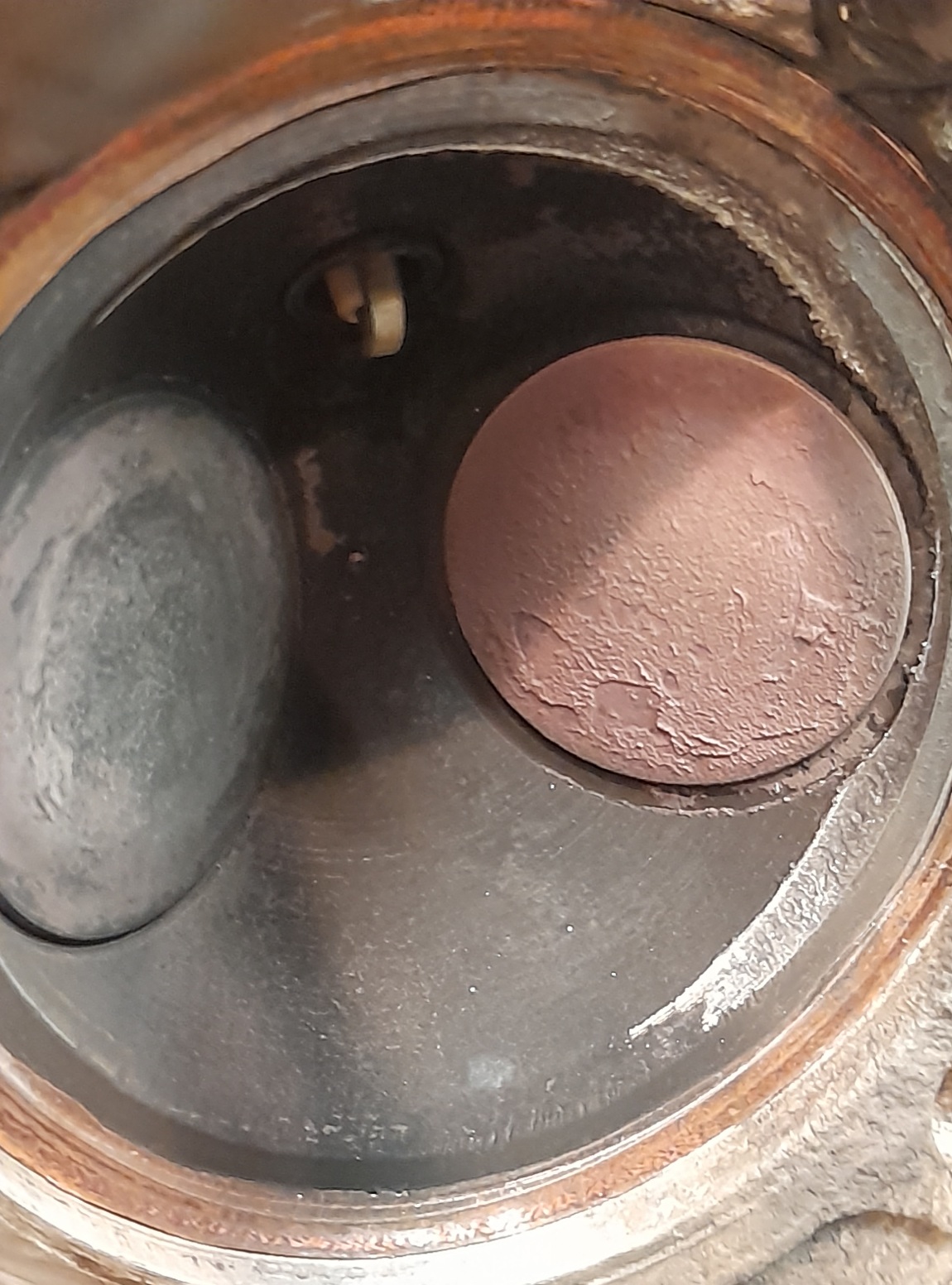

Sch...die Knepta nach gescheiterter Testfahrt mit dem kleinen roten Schandkarren heim geschleppt. Die Klingerit Fußdichtung hat wieder nachgegeben, Ventilspiel 0 und Kopfdichtung undicht. Wär ja nicht so schlimm gewesen, die 12er Nuß für die Kopfschrauben war dabei. Nur nach dem Nachziehen ließ sich der Motor nicht mehr drehen. Kontakt Kolben und Kopf...deswegen siehe oben...werd zum 100. Mal die Zylinder ziehen und Stahldistanzscheiben beilegen müssen...

Quetschspalt -0,8mm. Um ca 2,5mm zu knapp für den Russen...
ICH würd das Kolbendach in der Drehbank großzügig entschärfen.

Ähem, also untenrum schaut der Kolben doch noch gut aus ... :weg:
Meinst Du nicht, dass unten auch eine entsprechend dicke Cu-Dichtung sinnvoll wäre?
