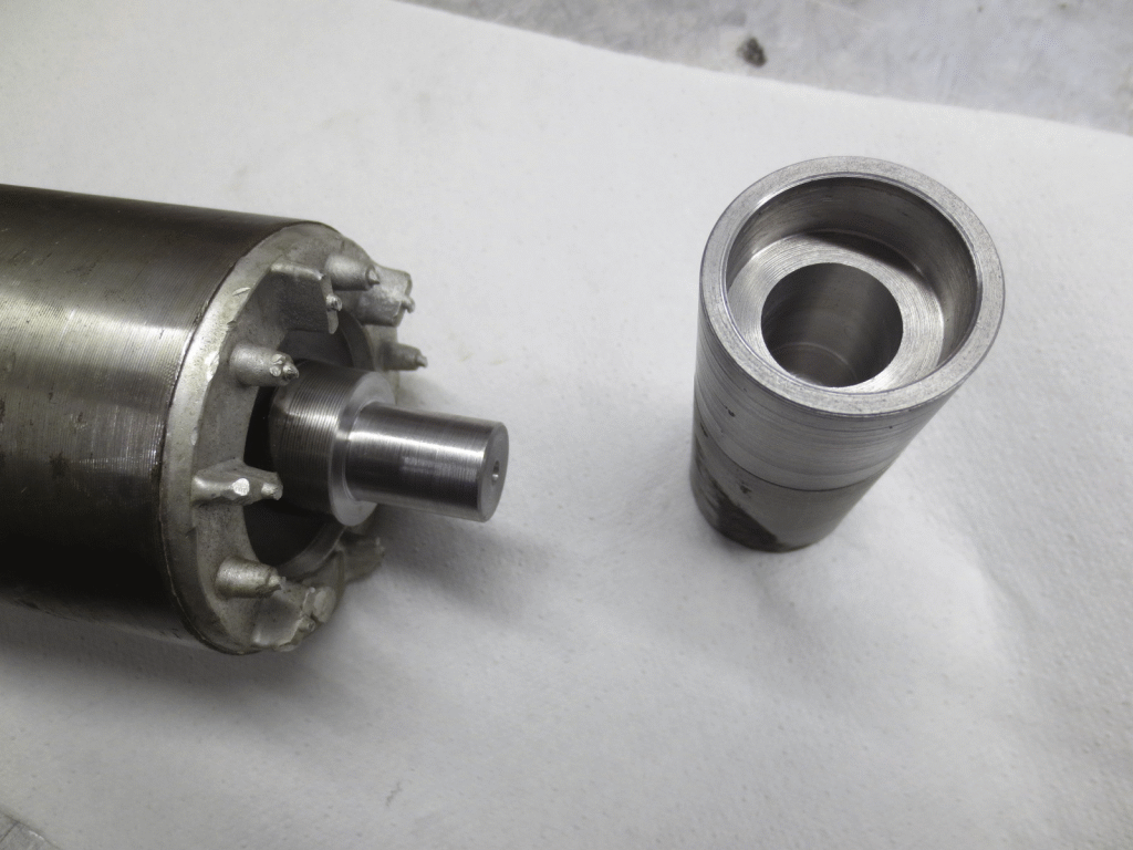

So, nochmal zurück zum Kompressor.
Von dem gebrochenen Wellenstumpf habe ich ein ganzes Stück runtergenommen und zum wieder Verlängern eine passende Hülse gedreht. Durch das ansetzen in kompletter Stumpflänge, ich versprech mir einfach, das im späteren Betrieb die Belastung bis hinter den Lagersitz verteilt wird. Ein wieder anschweissen des abgebrochenen Teiles wäre auch eine Möglichkeit gewesen, mein Bauchgefühl vermutet da aber eher eine "Sollbruchstelle" im freischwebenden Raum.
Nach dem Aufschrumpfen (werde das noch zusätzlich verstiften), dann wieder auf die nötigen Aussen Maße gebracht
Der Kugellagersitz gefällt mir noch nicht ganz, da werde ich nachträglich noch ein wenig runternehmen. Der davor liegende Sitz für Wellendichtring schaut gut aus
Es juckt mir schon in den Fingern, bin gespannt auf den Wiedereinbau ins Motorgehäuse....
