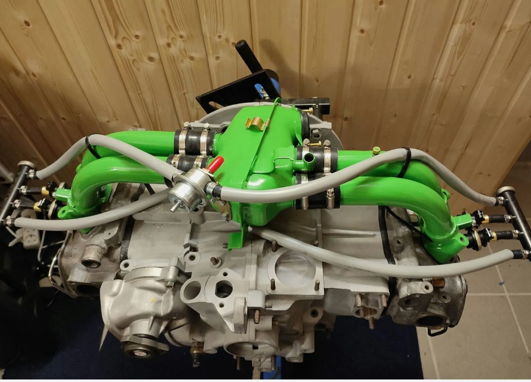

Wenn er eine zentrale Einspritzdüse hätte dann wäre das Angebot von TK ja falsch. Ist es aber nicht. Der WBX hat 4 Einspritzdüsen
http://www.t3-pedia.de/index.php?title=Fehlersuche_WBX

Beitragvon Richy » Sa 02 Jul, 2022 21:55
Meister Z hat geschrieben:sehr interessant fand ich da den Diffusor im Ansaug-Krümmer...
Das ist übrigens kein Diffusor, sondern ein Heizelement, der sogenannte Heizigel. Sorry fürs Klugscheissen. :ugly:

Beitragvon Meister Z » Sa 02 Jul, 2022 21:58
sejerlänner jong hat geschrieben:Der WBX hat 4 Einspritzdüsen
WOW... das hätt ich jetzt nicht gedacht... :fasc:
