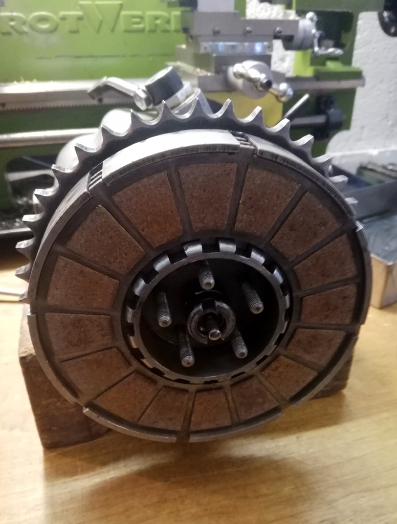

Bis zu einer eventuellen Überarbeitung der Zahnräder hab ich den Kram heute erstmal wieder zusammengebaut.
Die Hauptwelle wurde mit 3 x 1,2 mm dicken Distanzscheiben auf 0,10 mm Axialspiel eingestellt. Die untere Welle hat auch so 0,10 mm Spiel. Das sollte passen.
Fahrversuch: Alles funktioniert, wie es soll. Der erste Gang geht a weng besser rein, aber wirklich gut ist das noch nicht. So ganz plan hab ich die Kupplungsscheiben nicht bekommen, und der Kork wird auch nicht 100% gleich dick sein. Aber besser als vorher ist es... :smt023
