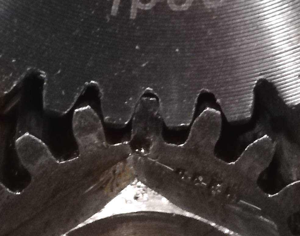

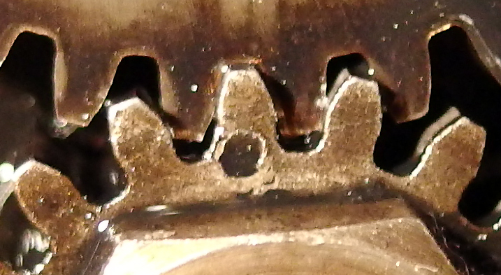

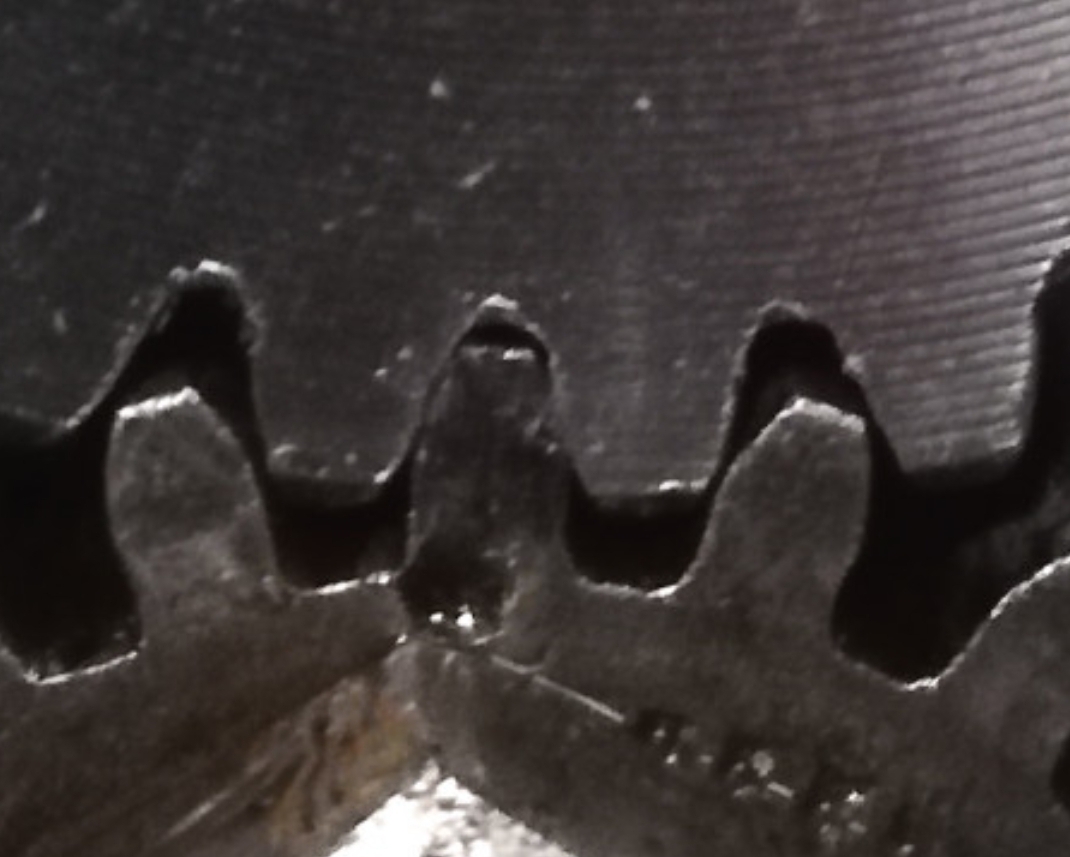

Beitragvon Jonas » Mo 16 Jan, 2023 19:45
Ok. Weitermachen.
Ich habe heute das Mädler Zahnrad unter "Betriebsbedingungen" zur Probe montiert. Jetzt sieht man sehr schön, wie das Mädler-Rad mit dem kleinen, originalen Terrot-Rad kämmt. Lässt sich fluffig aufschieben, nix klemmt oder hakelt.
Frage:
Passt das so? Oder sollte ich das kleine Zahnrad auch neu kaufen? Gibt´s beim Mädler, so ist´s nicht...
So wirklich gefällt mir das nicht... :gruebel:
Im Vergleich nochmal der Originalzustand:
Beiträge: 2400

Beitragvon sejerlänner jong » Mo 16 Jan, 2023 21:59
Lange her dass ich mich mit Zahnrädern beschäftigt habe. Deswegen mit ??
Das untere Zahnrad hat eine andere Kontur als das obere. Müsste das nicht identisch sein damit die Flächen aufeinander abwälzen?

Beitragvon hiha » Mo 16 Jan, 2023 22:15
sejerlänner jong hat geschrieben:Das untere Zahnrad hat eine andere Kontur als das obere. Müsste das nicht identisch sein damit die Flächen aufeinander abwälzen?
Nein, nicht notwendigerweise. Was garnicht sein darf ist Kante auf Flanke, und das erkenn ich nicht genau.

Beitragvon Jonas » Mo 16 Jan, 2023 22:24
@Mike
Klingt sinnig. Ok, dann bestelle ich noch ein 20er Zahnrad vom Mädler. Photos/Maße von der aktuellen Verzahnung kommen demnächst!
@Hans
"Flanke" ist klar, aber welchen Bereich des Zahnrades/Zahns meinst Du mit "Kante"? :gruebel: :oops:
