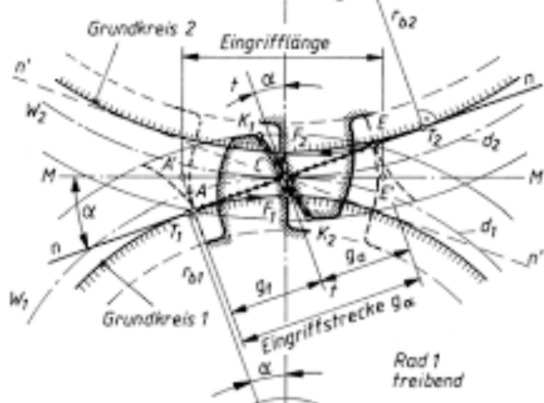

Falls das neue Nockenwellen-Zahnrad von Mädler mit dem kleinen Zahnrad, das die Nockenwelle antreibt, bezüglich der Flanken o.ä. nicht harmoniert, könnte man es theoretisch auch beim Mädler kaufen.
20 Zähne, Modul 1,25.
https://www.maedler.de/Article/22602000 oder https://www.maedler.de/Article/21602000

Jonas, vergleichst Du die beiden Räder im Bild in der Form oder die beiden Radln mit gleicher Zähnezahl? Hintergrund der Frage: Je größer der Zahnradlradius und damit die Zähnezahl wird, desto mehr nähert die Form der Zähne sich an eine Zahnstange mit geraden Flanken an. Klaro, je größer der Durchmesser desto weniger Hinterschneidung braucht die Spitze vom Radl. Sieht man z.B. in Deinem Bild recht schön.

Mir ist halt aufgefallen, dass die Flanken beim neuen 40er Mädler-Rad ein wenig balliger zu sein scheinen als beim uralten 40er Terrot-Rad. Deswegen möchte ich nächste Woche gucken, ob das 40er Mädler-Rad mit dem 20er Terrot-Rad, das die Nockenwelle antreibt, harmoniert, was die Zahnradflanken angeht.
Beiträge: 2416
Beitragvon lallemang » Sa 14 Jan, 2023 15:53
Es könnte such Profilverschiebung vorliegen.
Wird benutzt, um bestimmte Achsabstände zu erreichen und/oder Zahnbelastung zu beeinflussen.
https://de.wikipedia.org/wiki/Profilverschiebung
Die Mädlerräder sind wohl Nullräder ohne Verschiebung, wird sonst angegeben.
Mit Zḧnezahl mal Modul kriegt man die Teilkreisdurchmesse, von beiden Rädern halbiert den Achsabstand.
Damit kannst Du schon mal sehen, ob die Mädlerräder passen würden.
Terrot kann halt auch positive/negative Verschiebung bei gleichbleibendem Achsabstand benutzt haben,
um das mehrbelastet Ritzel "zu schonen".

Ich habe heute das Mädler Zahnrad unter "Betriebsbedingungen" zur Probe montiert. Jetzt sieht man sehr schön, wie das Mädler-Rad mit dem kleinen, originalen Terrot-Rad kämmt. Lässt sich fluffig aufschieben, nix klemmt oder hakelt.
Frage:
Passt das so? Oder sollte ich das kleine Zahnrad auch neu kaufen? Gibt´s beim Mädler, so ist´s nicht...
So wirklich gefällt mir das nicht... :gruebel:

Das untere Zahnrad hat eine andere Kontur als das obere. Müsste das nicht identisch sein damit die Flächen aufeinander abwälzen?

sejerlänner jong hat geschrieben:Das untere Zahnrad hat eine andere Kontur als das obere. Müsste das nicht identisch sein damit die Flächen aufeinander abwälzen?
Nein, nicht notwendigerweise. Was garnicht sein darf ist Kante auf Flanke, und das erkenn ich nicht genau.

Klingt sinnig. Ok, dann bestelle ich noch ein 20er Zahnrad vom Mädler. Photos/Maße von der aktuellen Verzahnung kommen demnächst!
@Hans
"Flanke" ist klar, aber welchen Bereich des Zahnrades/Zahns meinst Du mit "Kante"? :gruebel: :oops:
