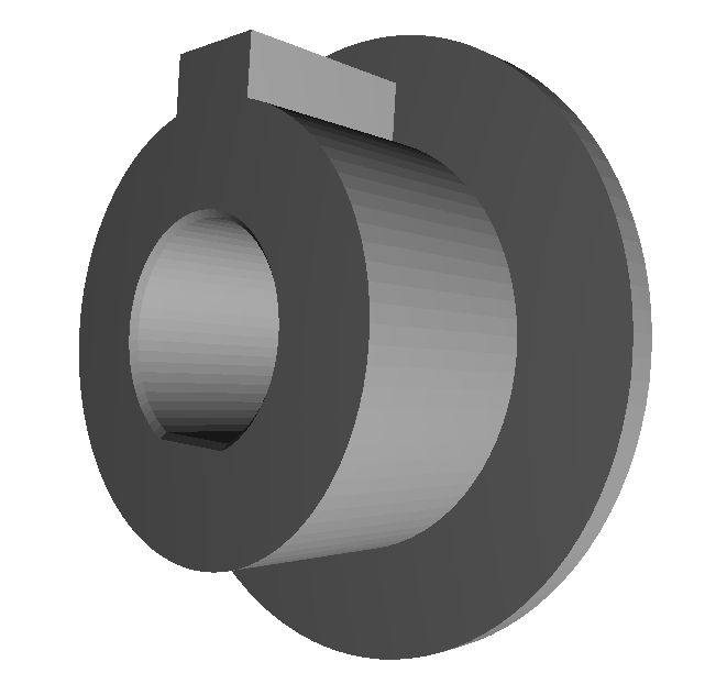

Jetzt brauche ich ein Teil aus dem 3D-Drucker:
Ein Adapter für die simple Z-Achsensteuerung meiner kleinen Drehmaschine. Damit soll ein Zahnrad auf den Steppermotor.
Weil der Steppermotor ziemlich warm werden kann, am besten aus Nylon oder ABS.
stepper2gear20-10mm.stl.zip
(11.28 KiB) 134-mal heruntergeladen

Warum nicht aus z. B. zweiteilig.
z.B. aus Alu, Bronze, Stahl + einen Nutstein.
Oder noch einfacher kleben.
Oder 3 teilig, damit man die Nut leichter feilen kann.
Lg

Der erste Versuch hatte keinen sauberen Absatz für den Nabenstumpf des Steppermotors, vielleicht war das Material auch ungeeignet dafür.
Der Stepper hat Bauform NEMA23, 3 Nm an 48 V, da wird der Adapter schon belastet.

Früher hätte man dort eine oder zwei Madenschrauben zur Fixierung eingeschraubt :wink:

Bei "etwas" Last hat es den Adapter rundgedreht :ugly:
Jetzt versuch ich es mit den Tipps von Andi (Madenschrauben, oder Metalladapter).

Madenschrauben bringen es in dem Material nicht so.
Ich hab grad keine Idee, wie ich so einen Adapter aus Metall hinbekomme.
Das ist erstmal keine Frage, wer mir das machen kann.
Vielleicht hat wer einen Tipp, wie ich den Adapter selbst herstellen könnte.

Beitragvon andi » Mo 23 Jan, 2023 20:39
Mit Drehbank und Fräse ist das nur Arbeit, sollte aber keine unlösbare Herausforderung sein :-)
Den " Mitnehmer" würde ich als Woodruff Keil ist gleich Scheibenfeder ausführen.

Der "Erfinder" der simplen Selbstbau-Steuerung (nanoELS) hat gerade für den 3D-Druck jlcpcb genannt, die hätten besseres Material.
Das Teil im SLM-Verfahren (Direkt Metall-3D-Druck) kostet dort 10,98 $ plus Versand, da könnte ich schwach werden :ugly:
EDIT: Versand, Zoll, Steuer 42,91.- Da werd ich nicht schwach.
ich denk jetzt nach, wie ich ein Drehteil mit Paßfedern hinbekomme.
Oder verbinde die beiden Wellen (Stepper zu Leit-Zugspindel) mit T5 Zahnriemen, das sind die Teile nicht teuer.

Wie wäre es mit einer einzelnen Passfeder?
Rechteckiges Stück aus Metall, welches die abgeflachte Innenwelle mit dem Außenteil verbindet und das Drehmoment überträgt.
Das geschlitzte Röhrchen hätte nur noch Stützfunktion.
Wäre zumindest einfach zu fertigen.

Beitragvon Christoph » Di 24 Jan, 2023 10:36
High,
wenn Du nicht fräsen kannst:
tät ich das Teil drehen, anstelle der Abflachung in der Bohrung ein oder 2 Madenschrauben. Im Kragen ein Loch bohren, damit Du die Nut für die Passfeder feilen kannst. Die Passfeder gegen rausrutschen kleben stiften oder festschrauben
