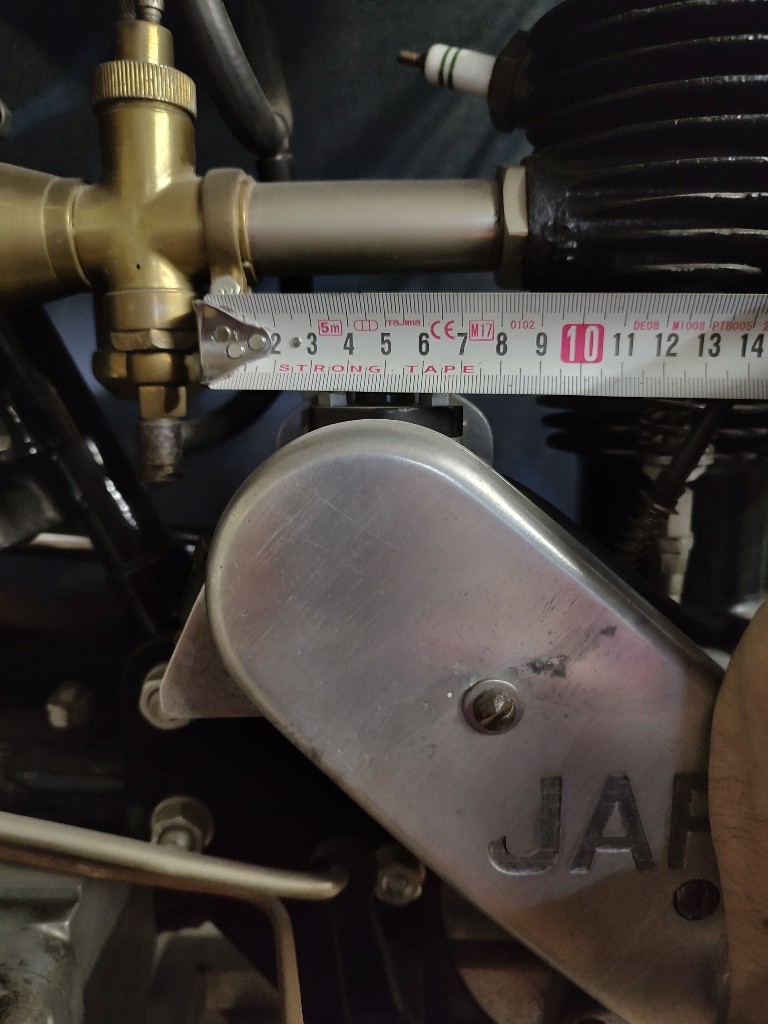

Heute interessehalber den Ansaugstutzen der JAP-Smart abgemessen.
Wenn ich deine Bilder ansehe, dürfte das Rohr bei der Terrot auch ca 90mm lang gewesen sein ?
Und das hast du dann um ca 40mm verlängert ?
Beiträge: 5151

Beitragvon Jonas » Sa 01 Apr, 2023 13:29
Therion hat geschrieben:Wenn ich deine Bilder ansehe, dürfte das Rohr bei der Terrot auch ca 90mm lang gewesen sein ?
Ich glaube, an der Terrot ist das Ansaugrohr etwas kürzer als 90mm. :gruebel: Kann ich nächste Woche mal nach schauen, zur Zeit bin ich nicht vor Ort.
Die effektive Verlängerung beträgt 39mm, genau.
