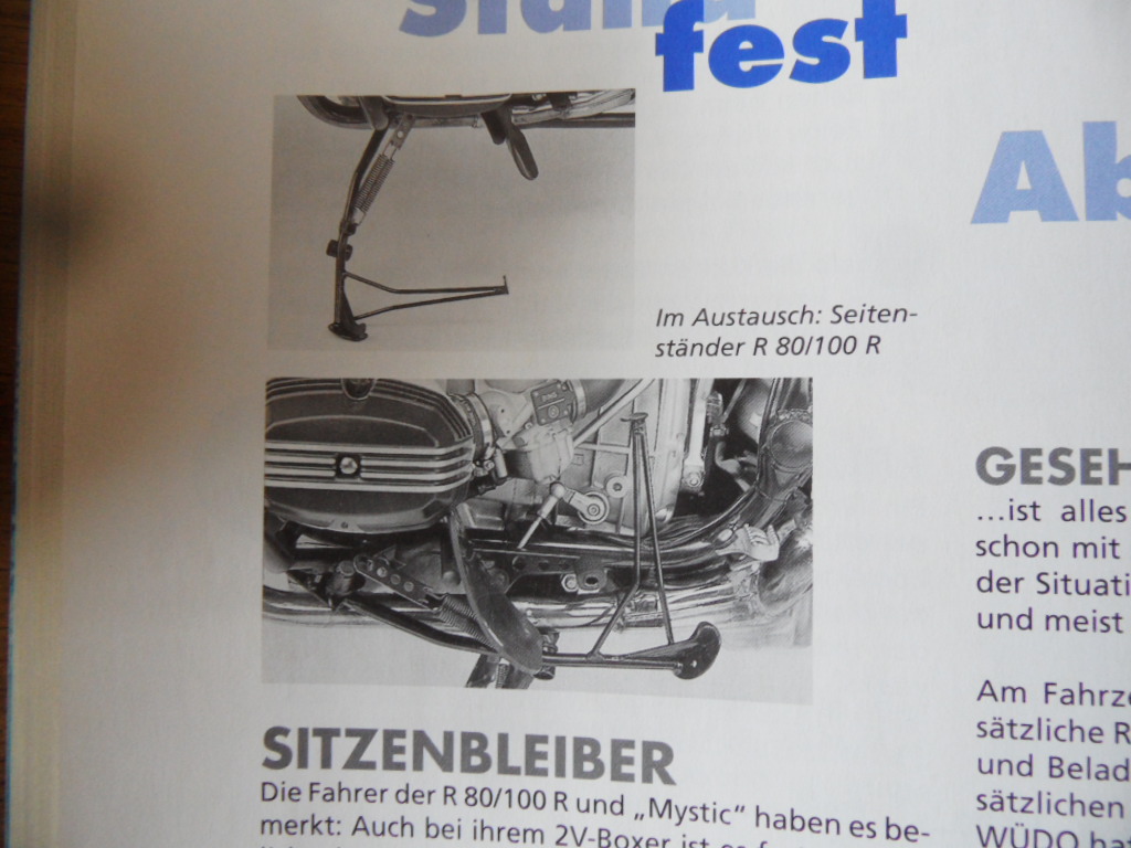

Beitragvon Klaus P. » So 09 Apr, 2023 09:01
Der 1. ist für die GS.
Scheinbar bei WÜDO noch zu bekommen
Dann gab es noch eine Skizze zum Umbau mit Selbsthaltung,
mit Fahne für einen Schalter zur Zündabschaltung.
Die Skizze war von einem Marcus Stock der auch den Umbau angeboten hatte.
Leider finde ich die Skizze nicht mehr.
Gruß Klaus

Re: Seitenständerfrage
Beitragvon Myke » So 09 Apr, 2023 13:04
kenn ich, sind aber ständer für kräder ohne schutzbügel. :wink:
Beiträge: 6576
Beitragvon Klaus P. » Mo 10 Apr, 2023 10:00
Der Rote nicht.
Beitragvon BMW maniac » Mo 10 Apr, 2023 12:24
Die Ständer sind oben immer gleich, können wahlweise am Bügel oder mit dem kleinen Halter montiert werden.
(Gilt zumindest für Paralever ... weil selber gemacht.)
Nochmal der Hinweis: Federaufnahme nach vorne versetzen, dann bleibt der Ständer draußen.
(Aber dann nur mit Schalter erlaubt und sinnvoll ...)
Mit dem belgischen Zubehörständer kann(!) es Probleme mit "TÜV" geben, weil nur eine Feder ...
So einen hab ich an meiner R25/3 funktioniert gut, aber man muss halt immer dran denken :omg:
