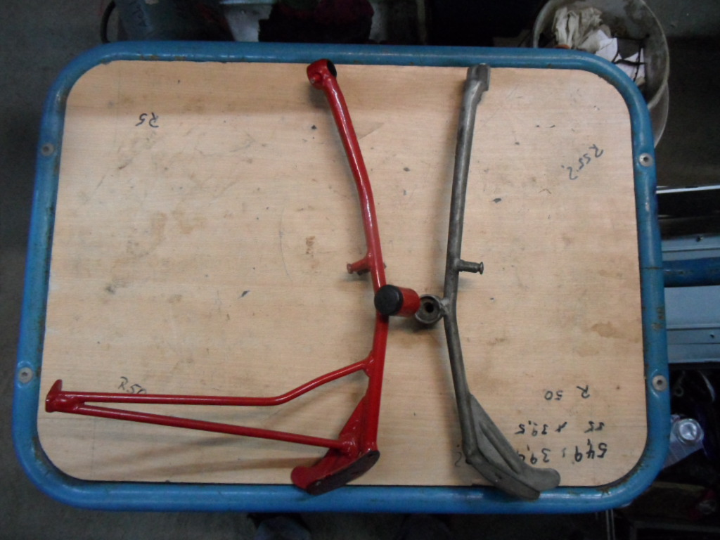

Der 1. ist für die GS.
Scheinbar bei WÜDO noch zu bekommen
Dann gab es noch eine Skizze zum Umbau mit Selbsthaltung,
mit Fahne für einen Schalter zur Zündabschaltung.
Die Skizze war von einem Marcus Stock der auch den Umbau angeboten hatte.
Leider finde ich die Skizze nicht mehr.
Gruß Klaus

kenn ich, sind aber ständer für kräder ohne schutzbügel. :wink:

Der Rote nicht.

Die Ständer sind oben immer gleich, können wahlweise am Bügel oder mit dem kleinen Halter montiert werden.
(Gilt zumindest für Paralever ... weil selber gemacht.)
Nochmal der Hinweis: Federaufnahme nach vorne versetzen, dann bleibt der Ständer draußen.
(Aber dann nur mit Schalter erlaubt und sinnvoll ...)
Mit dem belgischen Zubehörständer kann(!) es Probleme mit "TÜV" geben, weil nur eine Feder ...
So einen hab ich an meiner R25/3 funktioniert gut, aber man muss halt immer dran denken :omg:

Die Stützen der G/S und GS haben verschiedene Längen, weil die Telegabeln 200 bzw. 225 mm FW haben.
Den Zapfen für die Lasche habe ich (ca. 1995) versetzt, wie der maniac schon schrub.
Hier G/S mit WP Tele. Schalter war von einer Honda NTV, damals 100 DM.
War mir wert, weil die NTV den auch so etwa liegen hatte.
Zum 3. Bild:
Zwischen Lasche und Bolzen ist wenig Luft, kann man evtl. besser machen.
Hatte ich auch erst nach der Montage gesehen, daher der Winkel an der Lasche.
Den Bügel vielleicht erst im 2. Schritt anfertigen.
Mit Schutzgas ließ sich das gut scheißen.

Bei der Roten ist der Ständer am rot lackiertem Umfallschutzbügel befestigt, nicht am Rahmen!
