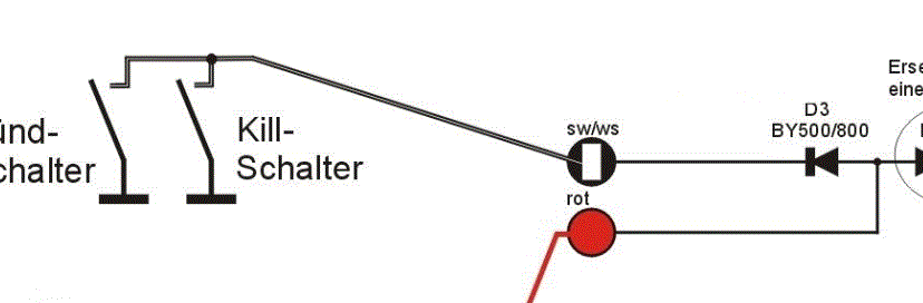

Schau / such nach dem schwarz/weißen Kabel (B/W) ...das schließt im Zündschloß oder auch im Killschalter gegen schwarz die CDI kurz. Evtl. hat dieses da bei den Schaltern, den Steckverbindern im Lampentopf oder im Kabelbaum einen Kabelbruch, einfach mal durchmessen. Ich tät auch den 3 pol. CDI Stecker in Augenschein nehmen.
Hier noch der Schaltplan für die Zündung

Ich halte es für höchst unwahrscheinlich das Zündschloß und Killschalter gleichzeitig defekt werden. Und da ja anscheinend alles andere was im Lampenbereich mit "Masse" (schwarz) zu tun hat funzt (Licht, Blicker, Hupe etc.) gehe ich von einem Defekt beim s/w Kabel aus.
Im ungünstigsten Fall kann auch die CDI einen Defekt haben. Aber hier auch erstmal das s/w Kabel vom Stecker zur CDI in Augenschein nehmen.
ToDo ...3 pol. CDI Stecker unter der Sitzbank und einen der beiden 4 pol. im Lampentopf (siehe Schaltplan) lösen und das s/w Kabel auf Durchgang prüfen ...weiter berichten

Beitragvon SR oldman » Sa 22 Jul, 2023 08:14
Echt kurios :roll: ....defekte CDI's soll es aber auch schon gegeben haben. Zum Ausschliessen die CDI mal zu tauschen ist eine gute Option.
Schmuddliger Typ hat geschrieben:Funkt auch wenn ich direkt am 3-poligen Stecker an der CDI brücke
Das s/w Kabel lässt sich bis auf die CDI Leiterplatte prüfen. Man kann zwischen den CDI Kabeln rot und s/w über die Diode D3 auf Durchgang testen.
