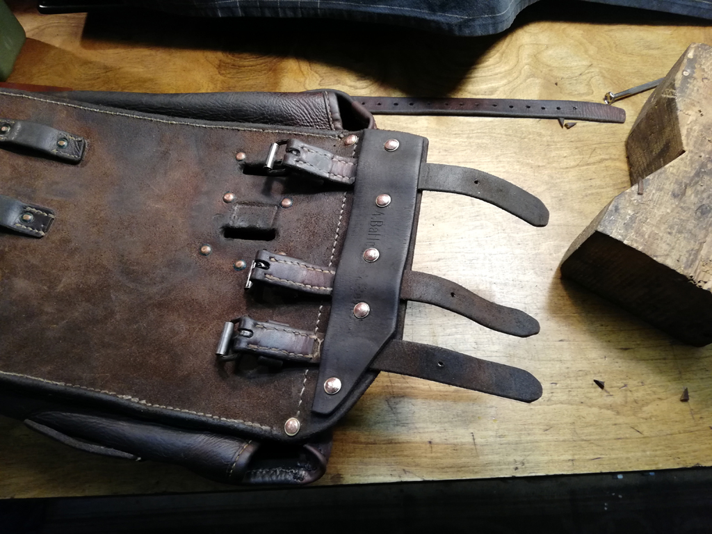

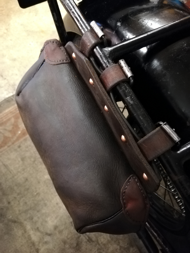

Schweizer Satteltasche (A. Wachli, Sattlerei Bern, 44), schweizer Riemen, Stück Wehrmacht-Gürtel (4. Battr., II./Flak Regt. 11), französische Terrot (350 SV, 1927).
Ich hoffe, die verstehen sich.
Falls dem so ist, wird vielleicht zusätzlich zum Vernieten noch vernäht.

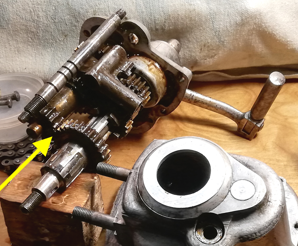

Nach der letzten Ausfahrt ist beim Schieben ein deutliches Klack-Klack-Klack zu hören.
Die Kette schleift nirgendwo, das Hinterrad dreht sich unauffällig, also Getriebe gecheckt. Dreht man am Abtriebsritzel, gibt es eine Stelle, wo das Spiel größer wird und ein Geräusch entsteht. :omg:
Ich hab mir mal die alten Photos von der Getriebüberholung angesehen. Sieht nicht gut aus. Da war massiver Verschleiß zu erkennen. Ich vermute, dass es dort nun einen Ausbruch gibt, sich ein Zahn verabschiedet hat oder was auch immer. Das Ganze wurde vermutlich beschleunigt, weil die Achsen im Getriebe verschoben waren (ein Lager saß nicht mehr richtig in seinem Sitz) und nach Korrektur, Ausdistanzierung der Wellen etc. die alten, eingelaufenen Paarungen teils nicht mehr stimmten. Glaube ich.
Also wieder ran, hab ja noch Urlaub. Eh, mir graut davor. :omg:
Um diese Paarung geht es vermutlich:
(Das Abtriebzahnrad fehlt auf dem Bild. Aber das Vorgelege, wo es eingreift, sieht man.)
Beiträge: 2375
Beitragvon Jonas » Di 29 Aug, 2023 15:26
Kleiner Zwischenstand: Wer findet den Fehler? :smt013
Mal weiter saubermachen und den abgebrochenen Zahn suchen. Dann hirnen.
Beiträge: 2375
Beitragvon Jonas » Di 29 Aug, 2023 16:21
So sieht das aus.
Und die Löcher zur Zahnradschmierung in der Welle passen nicht zu den Löchern in der Bronzebuchse.
Beiträge: 2375
