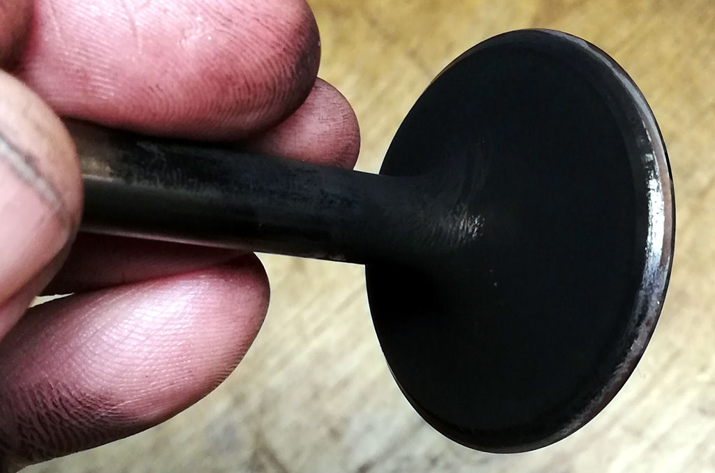

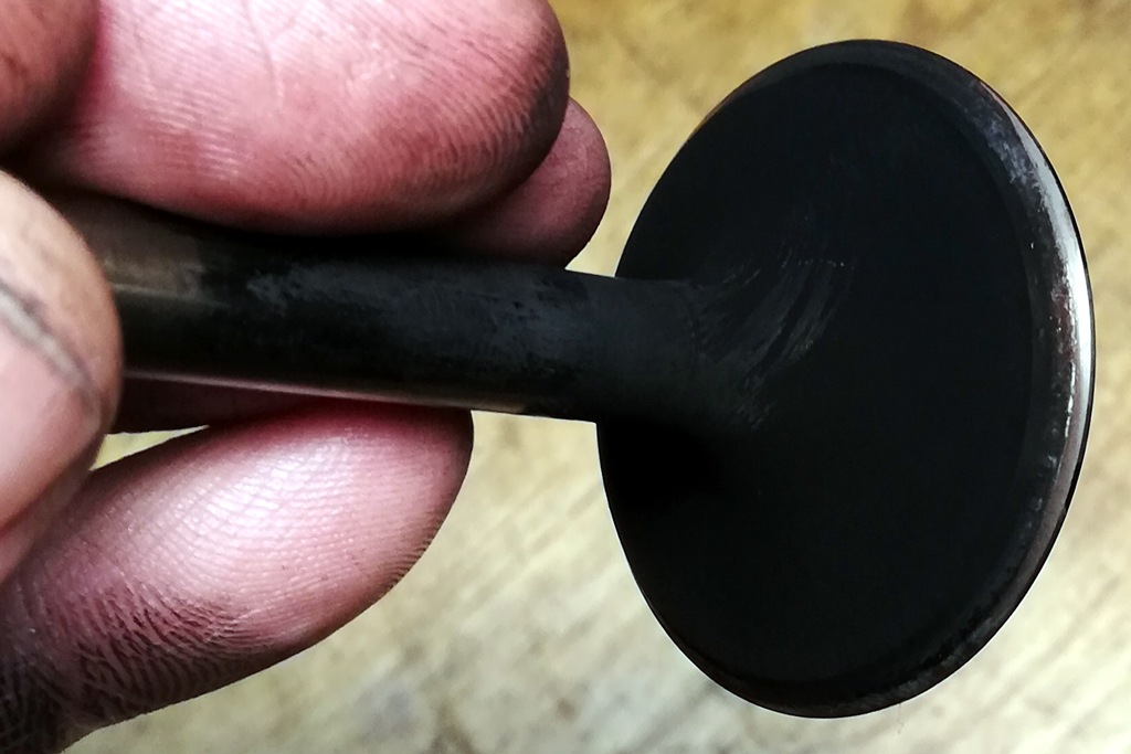

Beitragvon Jonas » Mo 06 Mai, 2024 22:13
Ah jo... Die Enfield fährt, die Terrot ist Meditation. :-D :omg:
Irgendwo pfeift es ganz sachte, wenn ich den Kickstarter drücke. Kommt glaube ich vom Auslassventil.
Was sagen die Profis zum Auslassventil? Kann man da was erkennen?
Ich fuchs mich mal in das Thema "Ventile" rein in der Hoffnung, dass es dort durchpfeift und der Kompressionsverlust nicht von ´nem Kolbenklemmer kommt. Die Karre ist ja ein Verlustschmierer ohne Ölabstreifring... Viel Ölkohle und Mumpe im Brennraum. Früher haben die am Straßenrand mal eben Ventile eingeschliffen. Keine Ahnung wie das hier beim Sackzylinder ohne abnehmbaren Zylinderdeckel gehen sollte. Ich fürchte, das geht gar nicht. Keine Lust auf Einschleifpaste auf der Lauffläche...
Wenn´s denn daran liegen sollte. Mal wieder Hertweck lesen und hirnen. Und dem Mike danke für seine Tipps! :smt023
:gruebel:
Beiträge: 2397
Beitragvon hiha » Di 07 Mai, 2024 18:44
Ich kanns nicht erkennen, aber gibts einen durchgehend glänzenden Ring rundherum der als Dichtfläche wirken kann?
Beiträge: 18362
Beitragvon schnupfhuhn » Di 07 Mai, 2024 21:42
Sieht in Bild 2,3 leider nicht so aus...
