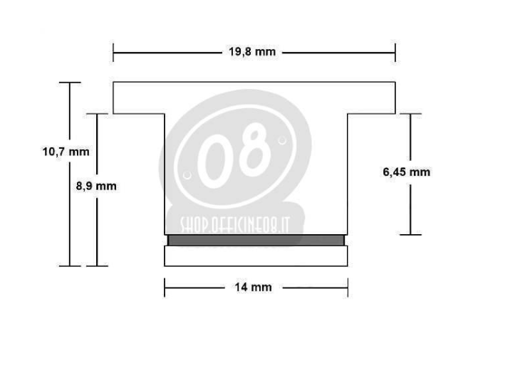

Bremsscheibe vorn muss entklappert werden. Neue Floater einbauen wenn nur diese verschlissen sind. Also nachschauen.

Beitragvon Richy » So 06 Okt, 2024 19:21
Ich glaub, die Scheiben sind identisch zu den 4ventiler-Boxern.
Bei mir fehlen die ganzen Wellscheiben, falls du da eine Quelle auftust, sag bescheid.
Beiträge: 9545
Re: Schloss Neuschwanstein BMW K1100LT
Beitragvon sejerlänner jong » Mo 07 Okt, 2024 05:25
Ich kaufe die Teile für die K bei Tills.
Die Floater für die K haben die gleiche Artikelnummer wie bei Boxer Modellen.
Hier eine Maßzeichnung von https://www.officine08.de/p71994_bremss ... A%206.45mm
Und bei Amazon könnte es die Wellenscheiben einzeln geben. Laut Flying Brick hat Tills die auch einzel, finde ich aber nicht im Shop.
https://www.amazon.de/STK-Federscheiben ... B082681T1T
