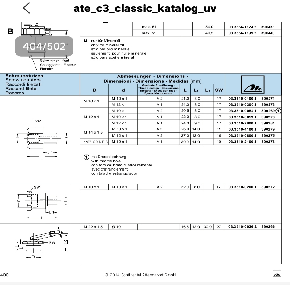

Im ate Classic Katalog habe dies entdeckt.
Vielleicht kannst du damit etwas anfangen.
Sorry die Qualität ist sehr schlecht.
Ab Seite 387 sind die Einzelteile. ATE Classic bei Google suchen, 11MB Katalog finden.

Beitragvon sejerlänner jong » Do 18 Jul, 2024 05:11
Neuer Versuch

Beitragvon S&T » Do 18 Jul, 2024 08:04
sehr cool Karsten! Muss ich mal im Detail durchsehen, auf den ersten Blick passen zumindest bei denen hier die Durchmesser aber gerade so nicht.
