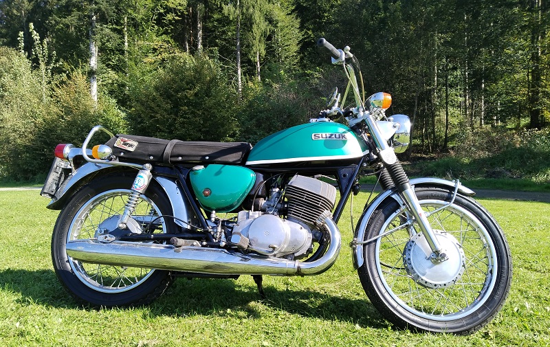

Beitragvon Dreckbratze » Fr 13 Dez, 2024 18:45
Ist der Tank original? Sieht aus wie der einer Benelli. :gruebel:
Beiträge: 22780
Re: Suzuki T500
Beitragvon Richy » Fr 13 Dez, 2024 20:51
Dreckbratze hat geschrieben:Ist der Tank original? Sieht aus wie der einer Benelli. :gruebel:
Den Bildern nach, die man so im Netz findet, eher ein Originalteil...
Beiträge: 9594
Re: Suzuki T500
Beitragvon Dreckbratze » Fr 13 Dez, 2024 21:25
Stimmt, der Benelli Mojave, den ich im Sinn hatte, hat Einbuchtungen für die Knie. Egal, in der Tat ein hübsches Krad!
Beiträge: 22780

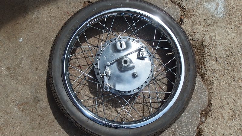

OK, die Duplex Trommel vorne ist eh ganz ok, leider eiert sie etwas...Hat hier jemand eine Drehbank wo man das Rad draufbekommt? :shock:
Oder alternativ eine Doppel-Duplex von GT550 oder GT750, hat die zufällig wer herumliegen? :D

@Achim, ja das ist der Originaltank der T500 von 1969 bis zur GT500 1974 (die haben aber teils andere Designs..)
auf unsere ´68er gehört eigentlich ein Tank wie im ersten Posting auf der ersten Seite zu sehen, aber die sind nicht zu bekommen und wenn sauteuer und trotzdem durchgerostet :ugly:
muss wohl in die Staaten und die Junkyards abklappern.....
Sollten uns bei Gelegenheit über meine Bremstrommel-Schleifvorrichtung unterhalten.

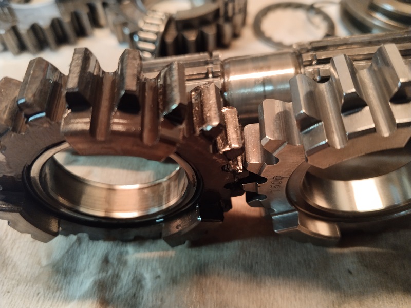

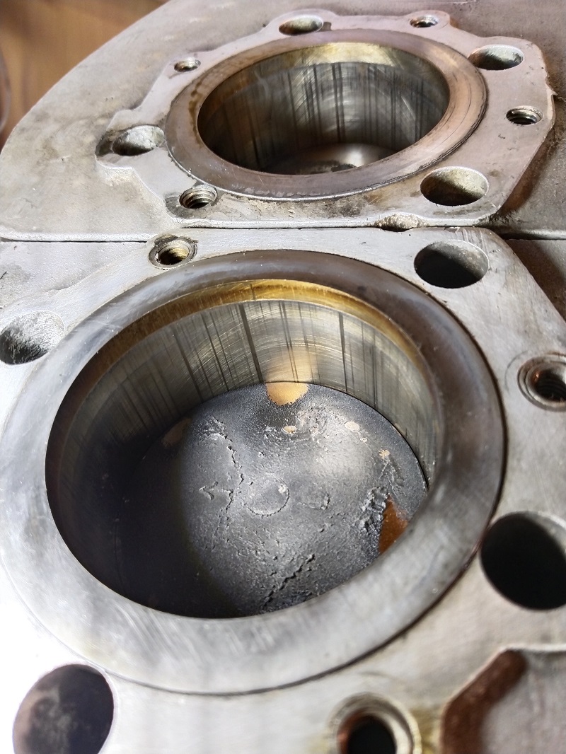

Ein bissl was ist wieder weitergegangen:
Motor zerlegt, dabei Riefen in den Zylindern entdeckt :smt009 , wird trotzdem weiter verwendet.... :roll:

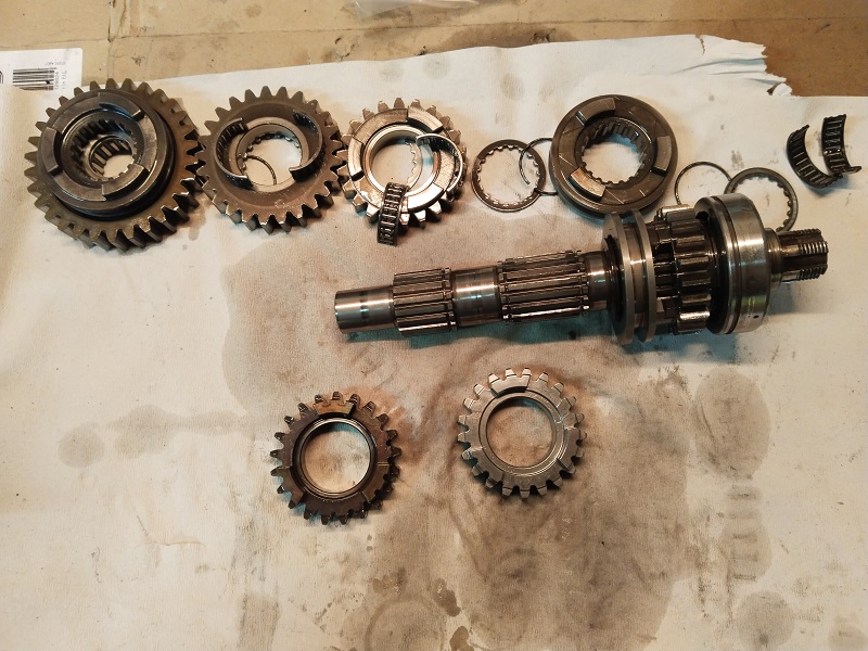

Getriebewelle zerlegt, neues Zahnrad ( von Regina aus England mitgebracht :smt023 ) aufgebaut.
Die Eingangswelle ist verpresst, das muß ich erst machen:
Habe die Welle im Gefrierschrank. Muss zuerst den 5ten Gang runter, dann den 4ten runter, neuen 4ten rauf, 5ten wieder rauf.
Vor dem Raufpressen hab ich keine Sorge, das geht denke ich mit der Welle gut gekühlt und Zahnrad warm.
Hab ihr Tipps fürs runterpressen? Welle wie gesagt gefroren, Zahnrad möglichst schnell mit Acetylen aufheizen? 150Grad?

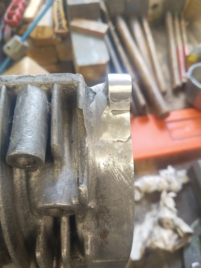

Motorgehäuse hat mir ein Freund geschweißt, da war ein Ohrwaschl für die Verschraubung des Limadeckel abgebrochen :smt023
